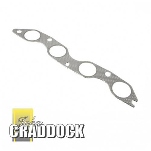

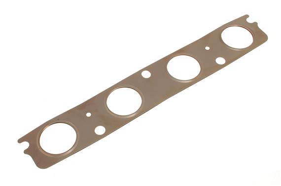

Действительно формы прокладок разные по конфигурации...
ВАРИАНТ 1
https://upforme.ru/uploads/0000/d3/70/4918/t808272.jpg
ВАРИАНТ 2
https://upforme.ru/uploads/0000/d3/70/4918/t638977.jpg
У меня вариант 1...  за 15 лет.. один раз менял.. а так все время при ремонте старую ставили, никогда не секла, проблем с ней вообще не было..
У меня второй вариант.Слегка изменили форму.1999 и 2001 уже разные...  :dontknow: По крайней мере сейчас такая установлена.и по вину она же бьётся.
