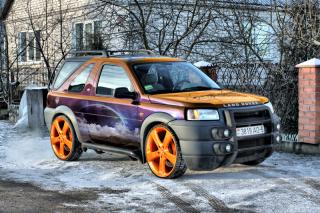

крутой тюнинг
Поделиться532009-02-18 16:43:36
Хорошо нарисовано
На таком только по центру города передвигаться

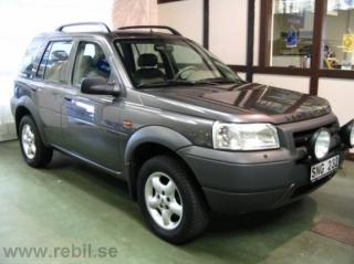

Поделиться562009-03-04 11:35:10

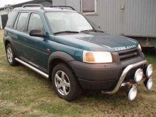

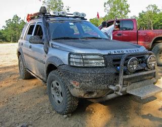

Любят эти Шведы доп. оптику. Кстати у большинства машин установлен омыватель фар.

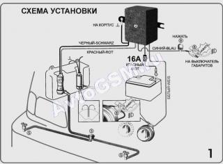

Поделиться572009-03-04 16:54:12

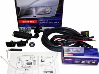

А вот комплект для их установки

Поделиться602009-03-05 19:41:12

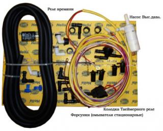

Есть вот такие наборы. Подключают либо на имеющийся бачок омывателя, либо ставят дополнительный. Так же управление, параллелят с дворниками или ставят отдельную кнопку. Лучше все отдельно поставить как в комплекте.

Не думаю, что без дворников, эта штуковина эффективна. Деньги на ветер. Если только побрызгать , а потом тряпочкой протереть и еще раз побрызгать...

Омыватель я тож думаю не очень эффективно будет работать... Интересно какая цена вопроса

Ручка и ящик у того у кого нет пассажирского аирбега. У остальных подушка, если присмотреться видно прорезь по которой подушка раскрывается. А по поводу омывателей смотря какой ставить, можно HELLA, а можно и китай. На многих седанах устанавливают, без всяких дворников. Это наши на тазы дворники лепили. Главное давление и форма струи.
"Системы очистки Hella позволяют обходиться без стеклоочистителей и щеток, используя кинетическую энергию струи воды, которая под большим давлением направляется на рассеиватель. Давление, необходимое для очистки, создается роторным насосом. Вода на рассеиватель подается под большим давлением через специальные наконечники Hella с вихревой камерой."

Цена???
Поделиться812009-03-06 16:28:01
выдвижные HELLA-7020руб.
корея-2500
