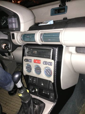

https://upforme.ru/uploads/0000/d3/70/2/754711.jpg

Не снимая обклеить получится? летом хотел тоже занятся.
303
А в чем проблема снять? дело пяти минут

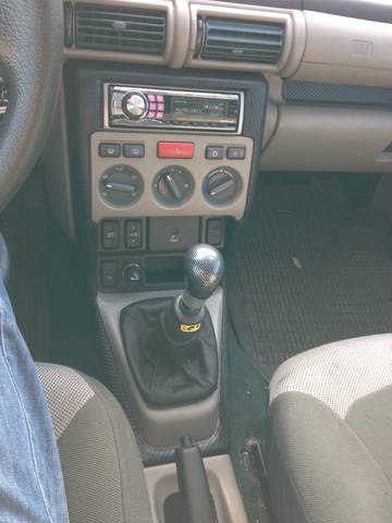

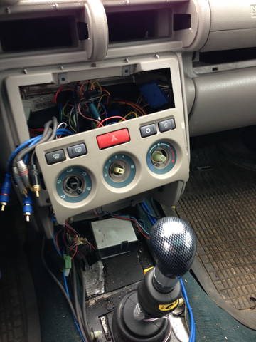

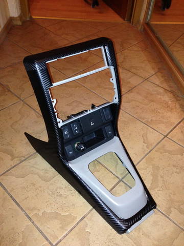

Пока все, пленка кончилась
Еще по плану приборная панель сверху и боковые стойки

rony супер! А как эта плёнка к механическим повреждениям относится, царапается насквозь легко? И что это за плёнка, винил?

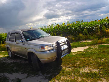

Привет всем подскажите кто красил бампера и колёсные арки..  может спец краска нужна или хорошая подготовка..
https://upforme.ru/uploads/0000/d3/70/2/404574.jpg
https://upforme.ru/uploads/0000/d3/70/2/122709.jpg
Красил сын, сам. Пластификатор+грунт+краска+лак.

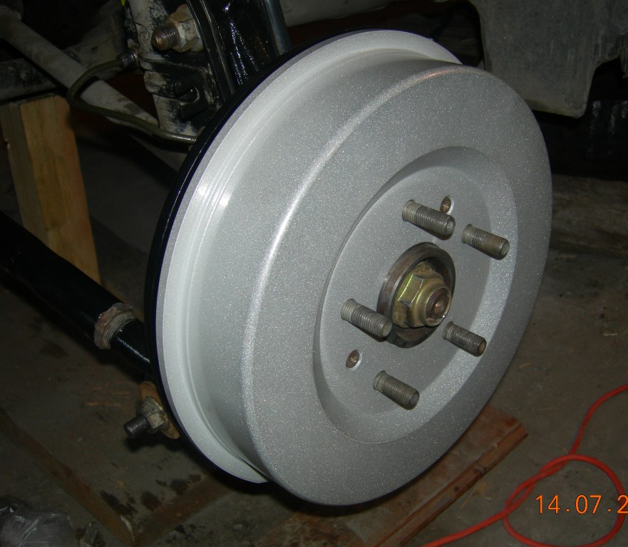

Краска не прогорает при нагреве? Какую краску применил?
Я тоже барабаны покрасил , краска для суппортов , не сгорает :flag:

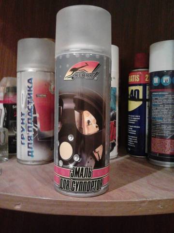

Как она называется? Надо спрашивать в хозтоварах- краска для суппортов? На ржавую поверхность можно нанести или основательно чистить барабан?
Еще- она только цвета серебрянки?
https://upforme.ru/uploads/0000/d3/70/2/333157.jpg
Цвета разные , эта красная , барабаны чистил , но не капитально :flag:
310
если барабаны не новые:
1. смываешь старую краску. (в магазинах специальная жижа продается)
если есть возможность лучше отпескоструить. работы на 15 минут, но результат совсем иной. да и преобразователь ржавчины не понадобится.
2. обрабатываешь преобразователем ржавчины( в аэрозольных баллончиках продается). выдерживаешь 12 часов(в руководстве точно указано)
3. наносишь термокраску. температуру держит до 600 гр.  единственное неудобство, после напыления нужно нагревать в печи до 220гр. опять же краска краске рознь. технология покраски может отличаться.

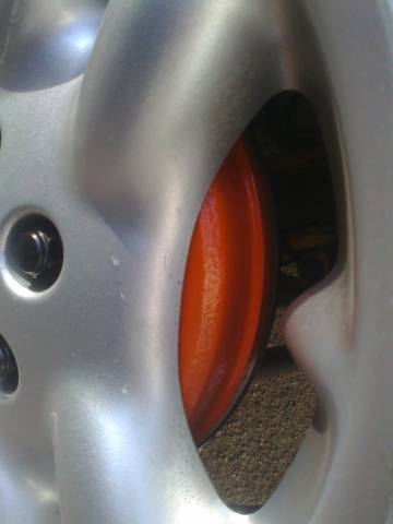

Барабаны отпескоструил и заполимерил (краска+лак).. 2,5 года назад.. держится хорошо..

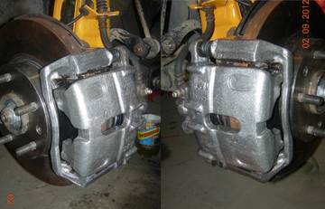

Суппорты покрасил двухкопонентной краской foliatec.. предварительно хорошо отчистил.. 2,5 года эксплуатации.. сейчас выглядят также как на фотке..

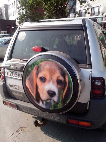

Вот так меня можно узнать на улицах Мурманска  :crazy:
