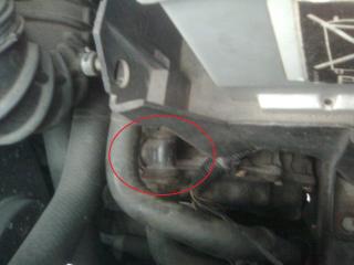

Почти с самого начала (с покупки авто)подливаю антифриз,не много,литра хватает месяца на 4,при интенсивной езде.Долго не мог понять,откуда он уходит,думал мож где-то внутри,из-под прокладки в двигатель уходит...Но недавно все-таки его победил!Сочится из под хомута на "Т" образном пластиковом патрубке.(Фото)Кто может подсказать номер этого самого патрубка?Хочу его поменять.
https://i.ibb.co/fGSx8JhW/36704-1.jpg
https://i.ibb.co/CKNbWWDF/36704-2.jpg
Смотри ЗДЕСЬ начиная с 26 поста, как раз про этот тройник.
Пасибки!)) :cool:
