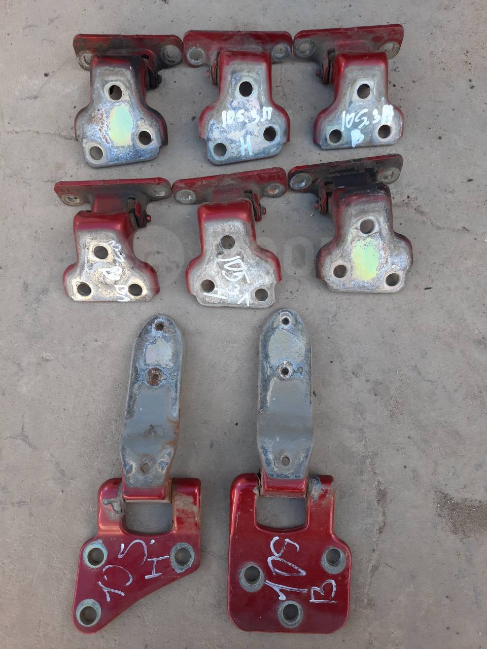

Разумно.Просто новая бльше 7000 стоит.  https://euroauto.ru/auto/cars/land_rove … lya_dveri/
https://upforme.ru/uploads/0000/d3/70/7723/t661944.jpg
  Там такие?
Видимо отличаются по месте расположения.
  Ранее Белоруссия славилась своими разборками. Я тоже заказывал там кое что.
Менял у себя петли на багажной двери, поставил б/у - состояние почти новых было, никакого люфта, думаю можно подобрать. Для водительской двери поискать от праворукого донора, а для пассажирской от леворукого, износ должен быть меньше.
