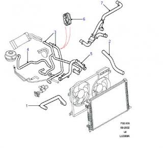

Может кто-нить выложить схему системы охлаждения охлаждения(отопления) для моего двигателя?? Книги нет... Готовь сани летом!

mytabor
это 1.8
Поделиться232008-08-31 12:34:15
2.0 дизель
Поделиться242008-08-31 23:06:55
2.0 дизель
Спасибо!!
Поделиться252008-09-01 11:48:52
а у меня на дизель в книжке 2 схемы.....наверное надо сранить.с выложенной...

Лев
после 2002 на LR с двигателем TD4 схема отопления другая

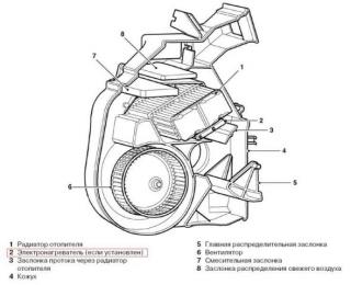

про нагреватель электрический...
назначение - прогрев салона сразу после запуска двигателя. работает 2 мин после запуска, если АКБ в нормальном состоянии. Включение автоматическое, если температура антифриза ниже +5 градусов. устанавливался только на дизельные авто. расположен между радиатором печки и заслонкой печки

При прогреве на холостых салон прогреется быстрее. Потому что в термостате установлен перепускной клапан, который удерживается в закрытом состоянии слабой пружиной и открывается при повышении оборотов, когда увеличивается давление от помпы. Этот перепускной клапан в закрытом состоянии направляет весь поток антифриза от двигателя в печку, а открытом состоянии сбрасывает в основной радиатор системы охлаждения. До того, как охл жидкость в двигателе хоть немного прогреется, используется электрический отопитель. после 2 мин работы электрический отопитель выключается и, если двиг работает на холостых, весь прогретый антифриз идет в печку. если обороты выше холостых - то часть теплой охл жидкости сбрасывается.
Вебасто подключается последоваетльно в контур печки. Получается самый быстрый прогрев салона дизеля - это Вебасто + двиг на холостых оборотах.
Картинку прицепил только с третьего раза. Это для после 2003 года
