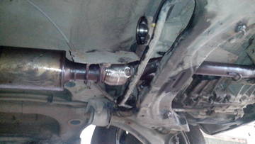

Порвал сильфоны, беда, рычит, всем страшно, но утомительно как-то. В форуме ничего похожего не нашел, никто эту тему не затрагивал, а может это только я мастак ездить по уазовской колее по льду и снегу. Неоднократное форсирование великой русской реки Енисей закончилось именно этим - сильфоны порваны. Оказалось - проблема. Если левый еще как-то возможно заменить оригиналом, то замена правого влечет за собой замену правого каталитического нейтрализатора, так как вварен непосредственно после кислородного датчика. Стоит эта штука около $1500... Сразу вспоминается шаровая, вклепанная в рычаг...)
   Итак, купил две гофры 45х250
https://i.ibb.co/Kjjx5kJw/18937-1.jpg

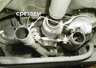

Болгаркой отрезал сильфоны в самом начале, ей же срезал первые крепления термозащиты на обеих трубах
https://i.ibb.co/G4BpjMDJ/18938-1.jpg

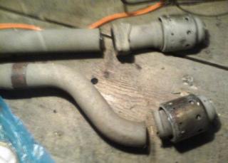

Повертел, примерил и отрезал сильфоны от глушителя вот так:
https://i.ibb.co/0dGd0FT/18939-1.jpg

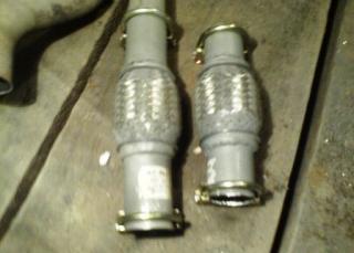

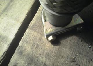

Теперь подогнал гофры, правая явно длинновата... Берем болгарку... Вуаля! На концы поставил вазовские хомуты, они на пару милиметров меньше, но дрель и молоток помогают...
https://i.ibb.co/YBdDgvGk/18940-1.jpg
https://i.ibb.co/Lh8CzYfC/18940-2.jpg
Надеваем то, что получилось...
