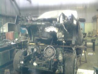

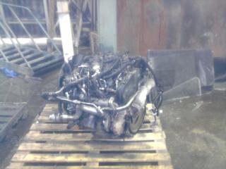

Сдернул мотор, слегка разобрал - причина оказалась совсем не там, где было "запланировано" изначально. Проворот последнего коренного вкладыша.
https://i.ibb.co/9mXQ1bTn/54730-1.jpg
https://i.ibb.co/yndQFBz3/54730-2.jpg
https://i.ibb.co/VcQj77BG/54730-3.jpg
Впечатляет!  :cool:
Емане...
ахереть. +1
Пы.Сы.
Цель-копить на Диско, думаю что с тобой (Сиа Приват) и Диско будет нашим и миленьким.
глядя на фото мне так совсем не кажется  :tired: до этого нужно дорасти
Куда ж он денеться?!.
Решил не кулибинствовать с мотором. Приобрел новый шорт-блок.
М_У_Ж_Ч_И_Н_А!!!!! Держи +1 :cool:
Машина, в принципе, вечная... Меняй только шорт-блоки и косы проводки. :)
