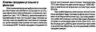

pir-ani
скинь разъем с клапана вентиляции бака
если звук пропадет, подложи под клапан резинку или сделай музыку погромче

Продувка адсорбера?
Поделиться122009-12-06 16:36:12
Продувка адсорбера?
Так ребята вы очем? можно простым языком.
Поделиться132009-12-06 17:22:43
Продувка адсорбера?
Кинь на него +12V и послушай, оно или нет
!!! 90 из 100, что зажгется Chek Engine!!! Но это все херня, скинув клеммы потушишь.!!!
От себя- вряд ли это он, никогда бы не сравнил его с "капающим дождем"

pir-ani
Если слышно с водительского сиденья ,а со стороны движки нет,то скорее всего Абсорбер.Попробуй крышку бака открыть и закрыть и потом завести движку

Абсорбер - это такая каропка, наполненная активированным углем, через который бензобак сообщается с атмосферой, для улавливания паров бензина.
У меня такая же конитель бывает,но не всегда,я на него не обращаю внимания и не заморачиваюсь,вроде когда холодно щёлкает ,а когда тепло нет.
А сам Адсорбер находится в районе топливного бака.
А клапан под капотом

Продувка адсорбера. Раньше не слышал работу клапана. Сейчас постоянно барабанит. Проблема в чем то? Или так у всех?
Поделиться432010-01-22 20:54:31
На 98-2000 адсорбер под капотом, щелкать постоянно не должен (мне кажется). У него алгоритм продувки свой вроде, при каких-то условиях включается. Посмотри в рейве, была там информация.
Поделиться442010-01-22 21:12:14
я ТАК И ЕЗДИЮ С ЭТТМ ЗВУКОМ. иногда тарахтит.
Поделиться452010-01-23 11:25:02
клапан не на продувку
температура антифриза выше 60 градусов и после повышения оборотов выше 1200 что-ли. вообщем, после запуска двиг должен прогреться, а затем после прогрева пока не газанешь, он не работает
поэтому не всегда и слышен
