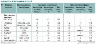

Да делал,  у меня в жизни две салярочных машины были и обе на базе мерина, заправочные станции первые дни мб недели морозов продолжают реализовываться запасы летней салярки  только добавляют в них этот антигель чтоб она несхватилась, ведь откачка обычно салярки на то чтоб заменить на зимнюю процес затратный а антигель обходиться дешевле, одно дело правда в зимнюю добавлять а то в летню. я несколько раз так встревал изза них. эти присадки дорлго не живут в растворенном виде, если заправляешся полным баком на неделю в перед то иногда нехватает времени чтоб это выкатать оприсака просто растворяется и горючее увы застывает - превращаетсья в гель если кто видел то чем то на сопли похоже. а эт так мало ли кому пригодиться
https://i.ibb.co/XrLbdSM2/22409-1.jpg
Отредактировано Злобный (2009-12-16 11:39:52)

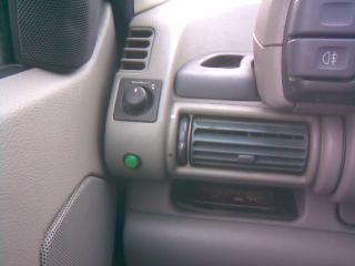

Вот, собственно, что у меня получилось. Первые две фоты - сам обогреватель. Третья - кнопка в салоне. При коротком нажатии на кнопку обограватель работает по таймеру - 10 мин, при этом кнопка мигает. При длительном нажатии на кнопку (2 секунды) включается постоянный обогрев, при этом кнопка горит постоянно.
Собственно, творение: :) (Извиняюсь за качество фотографий, фоткалось на телефон)
https://i.ibb.co/hxy0RS0c/22951-1.jpg
https://i.ibb.co/RpFfv2Hs/22951-2.jpg
https://i.ibb.co/k6cQY3PM/22951-3.jpg
Отредактировано 4opa (2009-12-23 11:35:06)
:cool: А что за таймер?
KVK, тут можно посмотреть. Там в самом низу схема по МОНТАЖУ И ЭКСПЛУАТАЦИИ БАНДАЖНОГО ПОДОГРЕВАТЕЛЯ С ТАЙМЕРОМ.
