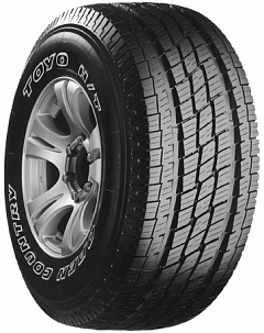

у меня TOYO OPENCONTRY A/T даже зимой езжу и не парюсь)

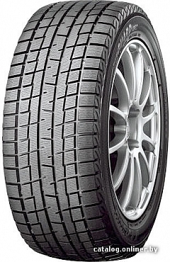

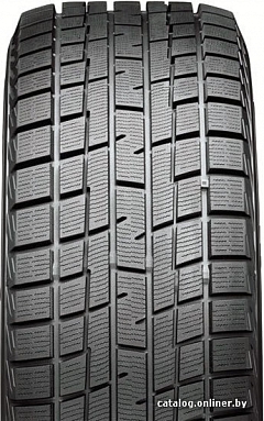

Зима - Yokohama Ice Guard IG30 215/70/15 + штамповки от Honda
https://i.ibb.co/C5BmsLCt/CNo-AR.jpg
https://i.ibb.co/YBW44ngk/i-SBYP.jpg
https://i.ibb.co/21prr9Mb/Y0rk-Z.jpg

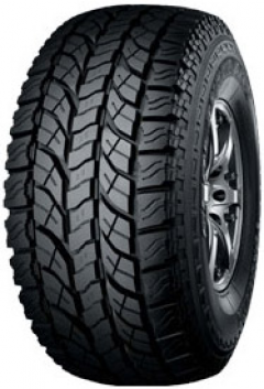

Bridgestone Dueler A/T D694 225/75 R16        https://i.ibb.co/Qvf2f5g7/3Cvxz.jpg

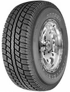

Cooper Discoverer ATR 225/75 R16                https://i.ibb.co/fYn3sZg7/y-LTc-R.jpg
Yokohama Geolandar A/T-S G012 225/75 R16 https://i.ibb.co/fVCZgmkn/g-Yzh5.jpg
Cordiant Off Road 225/75 R16                        https://i.ibb.co/mr2GX9Jc/QMUv-E.jpg

В общем комрады, не судите строго, но выбор и разнообразие шин ставят меня в тупик
Прошу посоветовать (тему конечно же прочитал от и до!)   в порядке убывания приоритета. И вообще я смогу в корячить 225/75 R16 или все же стоит не выпендриваться и брать 225/70 R16?
шоссейка........ был опыт езды по говнам, на шниве, не едет, хотя по зиме более-менее, зато тихая тихая,
незнаю не пробовал, но рисунок не впечатлил, в грязи замылится моментально, так что AT яб её не назвал..... ( всё вышесказанное ИМХО)
есть Гуд!!!! ползёт более-менее нормально, на трассе не гудит в морозы не дубеет, хороший конкурент BFG AT
Ну это уже другая категория, типичный пример русской тракторной шины,  проходимость на уровне советской Яшки, но хуже  BFG MT и подобных...... зимой не едет вообще, льда боится как огня....
если из двух классов выбирать, то если AT то BFG AT (на чем собственно и езжу с недавних пор) либо Геоландер, Если MT, то точно не кордиант( хотя он дешевле и это+) ябы взял либо BFG MT KM2? либо Cooper discover MTZ, тоже очень достойная резина, в чем-то даже лучше гудрича,

Geolog я тоже голову ломаю, насчет ТАПОЧЕК на весну-осень.
По осени мы любим, ездить в лес за грибами (это как спорт),  и тут как бы надо соответствующую резину (не шоссейную). ВОТ и не определился , КАКУЮ БРАТЬ.
232
pir-ani, я бы без сомнений взял БФГ АТ, но блин ценник космический. Жабу мне не задушить.
А геолендер можно и меньше 5 найти, есть смысл заморачиваться. Тем более у меня и езда такая что в болота не езжу, а по раскисшим полям, грунтовкам на охоту самое то.
Вот грешник развеял сомнения, буду по геолендеру по подробней вникать, пока время есть и нет денег  :crazy:

Ну вот сообща  и прочитав эту ветку вдоль и поперек и я определился

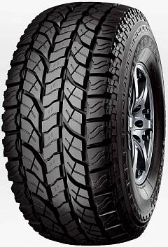

Какую буду брать резину  на весну-осень.Yokohama G012 (Geolandar A/T-S) R16 215/65 98H

Yokohama Geolandar A/T-S G012 215/65 R16 ,у меня\ такая,доволен.
Только она вроде как летняя у меня,и не шумит.https://i.ibb.co/4Z6rcG2X/a-Pu-Ex.png
мой толстожоп в такие обут, размер 215/70. но и толком сказать про нее ничего не могу, кроме того что шумноватая. зимой еще не ездил на ней, летом по легким говнам гребла нормально даже на переднем приводе.

что могу  :) Я в грязюки редко выезжаю,по песку этим летом шёл,приспустил до одного кг и шёл,дворовой грязи и не замечает.
Протектор грязи в себя много принимает,брызговиков не имею ,поэтому весь уделан.
