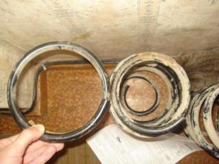

Купил пружины от фрила 2005 года, а они не подошли в верхней части - диаметр меньше у новых.
На фото видно:
Вот и возник у меня вопрос к знатокам. Коды у них, вроде, разные.
Явно не подходят :(

Блин! Стоп машина! Я перепутал!!!  :blush:
Это аммортизаторы!
Пружины вот:

А что из этого мое? №2 и 3 подойдет?
Учитывая, что кондиционера у меня с завода не должно быть, но он стоит )))
Дык а ВИН-то у тебя какой?
Писал выше: VIN .....XA656148
