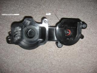

разницу увидишь когда они лежат рядом, сделаем так я ее сфоткаю и выложу
где-то валяется у меня, хочу добраться до клапана , если все хорошо то попытаюсь поменять на фрил крышке
Поделиться492009-07-22 15:06:46
вот крышка с клапаном фильтра отработаных(картерных) газов BMW
фото 1 вид сверху
фото 2 вид снизу
Поделиться502009-07-22 17:20:35
Спасибо!Уже все понял! Посмотрел в книжке фото. Сравнил. Да отличаются.
Очень жаль.
