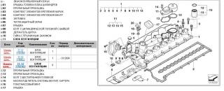

https://i.ibb.co/mFDs5Ns2/15806-1.jpg
спасибо " Joker  " немножко напряг, пришлось полапатить литературу
вывод точно  такая же крышка  и фильтр ставилась на БМВ 2.5 и3.0 турбо дизель двигатель м57
а вот на 47n  2.0 ставилась только крышка фильтра подобие нашей
Ну, силен . Вроде мелочь- МД, а сколько нюансов!!!!  Раз ты  все нарыл, тебе и обобщать. Выписывай  отдельным сообщением номера подходящие нам полностью  или частично (нового, старого образца наши и BMW). Народ тебя не забудет!  :)
EVG
хорошо сделаем

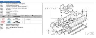

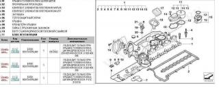

И так все уже знают, что запчасти на нашего меньшого брата «бегемотика» стоят как минимум в 1.5-2 раза дороже, чем та же железка но на другой автомобиль. Так как у меня на авто стоит двигатель bmw  сделав анализ нескольких позиций выяснил , что купить одну и туже запчасть у официала в ориг исполнении  дешевле будет как вы догадались у бмв. Один нюанс нужно знать номер по производителю бмв. Пресловутый фильтр картерных газов который меняется по предписании каждые 40000км (до какого то времени он не входил в перечень ТО и после того как у ЛР «встало» пару двигателе они вывели эту цифру в 40000, так как машина была гарантийная, то сервисмены прислали письмо и отзвонились, чтоб я срочно заехал на станцию). Я решил это дело так долго не затягивать и менят каждые 20000. Данный фильтр стоит на ЛР Фрил. ТД4 2,0 и на РР 3.0, а так же на БМВ турбо дизель 1.8, 2.0, 2.5, 3.0л модель двигателя М47 и М57. Почему я говорил нужно знать ориг номер по другому производителю, уникальность  состоит в том что крышки крепления фильтра зеркально по отношению с нашей (а попался на этот казус). Крышка разная а вот фильтрующий элемент один и тот же. Для нас как родной фильтр и крышка с двигателя М57 525 и530 дизельная версия БМВ (двигатель 2.5 бмв с доработкой ставился еще на опель омега, но я искать разници и сходства не стал)
Теперь сухие цифры и номера
ЛР
8510224 – комплект крышка фильтр (старый номер stc4733 или 8510298)
LLJ500010-фильтрующий элемент
Важно для TD4
бмв
Важно для TD4
блок вентиляции (в комплекте с фильтром)
                               11 12 7781465
                               11 12 7789822 до 2004
                               11 12 7793163
      есть еще один , но это под вопросом 11 12 7799224 ( ПОДХОДИТ ТОЛЬКО ПРИ КРЫШКЕ ГОЛОВКИ БЛОКА ЦИЛИНДРОВ BOSCH: F 01C 310 016 )
Фильтрующий элемент  11 12 7793164
почему у бмв три номера блока вентиляции я еще не разобрался (думаю в зависимости от года выпуска)
PS: советую перед покупкой данного узла брать свой б/у как образец, чтоб не купить кота в мешке и уточняйте комплектацию!!!!!!!
Цены для сравнения пробейте в wwwexist.ru

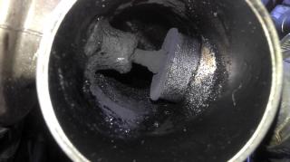

вчера снял ФКГ и т.к. нового не было, хорошенько вымыл в бензе старый и поставил на место ( а не менялся он ни разу, еще родной стоит)
и обнаружил в патрубках масло
а тут вообще очень толстым слоем черное застывшее масло, тряпкой что долез повытирал
а вот дальше какие действия ? что и как мыть, где это масло еще может ?
кароч какие теперь действия по ликвидации катасрофы ?  :blush:
фотки че то не прикрепились к тому сообщению
https://i.ibb.co/M5fpJvPJ/53034-1.jpg
https://i.ibb.co/fj2Vs2g/53034-2.jpg

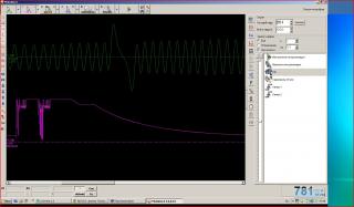

Кстати пока не потерял- осцилка рабочей форсунки на хх на фоне дпкв. Форсунка 4-я
https://i.ibb.co/gF3VqFm3/53905-1.jpg
Отредактировано Tihomirov (2011-08-29 13:23:34)
то же форсунка №1
https://i.ibb.co/gZGbpV7L/53917-1.jpg

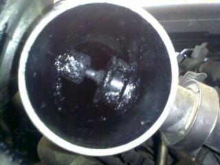

Полез и я проверять клапан. Промыл как мог.
Ситуация с маслом в патрубках та же самая - масло присутствует. И в железяке такая же кака как у cartmannn.
https://i.ibb.co/XrQ3R5bF/54404-1.jpg

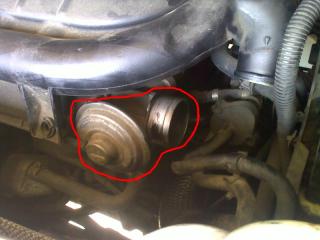

Просветите меня, пожалуйста: то, что на фотке обведено, это и есть клапан EGR?
Как его мыть, надо снимать или пшикать чем-нибудь и шурудить там зубной щеткой? И насколько там нежные внутренности?
https://i.ibb.co/bgh5PJ37/54405-1.jpg
Шток клапана главное хорошо промыть, иначе может заклинить и не открываться.
Он.
Чистить как все клапаны. Не нажимать сильно, чтоб шток не погнулся. Седло и тарелку чистить щёткой или, на крайний случай, деревянной палочкой, чтобы потом проблем с герметичностью не было.

Спасибо. Уже тоже разобрался, что это он и есть. А имеет смысл его снимать, какие там могут быть нюансы? Или прямо так мыть?
Кстати, в теме "Рёв под капотом" (раздел "Двигатель 2.0D") говорят, что его вообще можно заглушить, там описано и как это сделать.
Сними.Это не сложно. Нежного там ничего нет. KIO прав, надо направляющую отмыть.Он должен ходить. Можно чем-то типа ручки от швабры или т.п. надавить и когда он откроется , домыть по факту.
