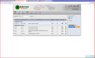

А подскажите код этого датчика - завтра поеду заказывать в Exist...
Если никто не подскажет - завтра гляну, на другом компе данные.

Патрубок поменял.Ошибка не исчезла - придётся,по всей видимости,датчик наддува менять...
Может кто код его подсказать ?
Поделиться1112011-10-03 13:21:02
Родной MHK101060L, заменители смотри сам.

кстати вот еще по коду с картинки bosch 0 445 110 030
экзист выдает http://exist.by/price.aspx?pcode=0445110+030
2 результата 1 бош, второй аналог с оригинальным кодом бмв 13 53 2 354 045

Номера по kneht KC85/1 - до номера кузова 2A218229 и KL232 после номера 2A218230.
Может кто подскажет процесс замены???
