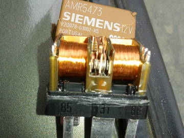

Моей проблемой оказалась неисправная релюха! ( поменял с дворника и стекло вновь заработало!)
С чего можно подобрать такую релюху?  В магазинах Ростова её не нашёл!
реле  SIEMENS AMR5473 !!!
Отредактировано mega (2013-04-01 21:08:35)
147
Найти я его не смог - поэтому разобрал и почистил подгоревшие контакты---Всё работает!!!
