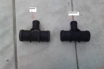

У меня на днях потекло с этого тройника, дотянул до сегодня. Два дня искал похожий тройник, уже отчаялся и думал покупать оригинал за 150 у.е.  :tired: в сборе с патрубками и наткнулся на тройник системы охлажнения от фольксваген транспортер, прям два брата близнеца, и цена вопроса 12у.е.
https://i.ibb.co/35tV48Y5/l-Pw4D.jpg
В итоге, тройник с виду целый, повреждений нет. откуда текло тоже не понял :dontknow: , но новый все же воткнул. Течь прошла, все сухо.

Номер еще не взял, но зато есть размер: 32-20-32
У меня на днях потекло с этого тройника, дотянул до сегодня. Два дня искал похожий тройник, уже отчаялся и думал покупать оригинал за 150 : в сборе с патрубками и наткнулся на тройник системы охлажнения от фольксваген транспортер, прям два брата близнеца, и цена вопроса 12у.е.

VAGовский тройник на existе
заказал, жду)))

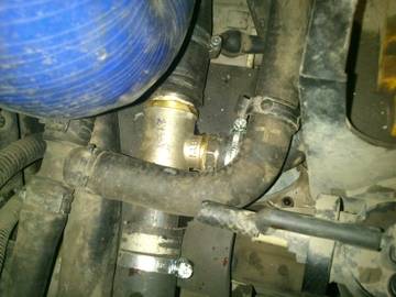

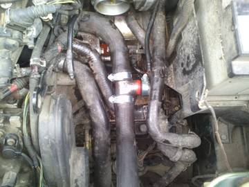

Я тож на днях тройник на метал заменил. Метал все же надежнее. И в магазинах сан-техники есть. Правда и цена порядка 400 вышла. Два ерша на 33 чёрные. Один ерш на 25никелерованный. И тройник 1` 1` 1|2` латунный потолще.
Фото давай что ты там мутил...

отнюдь, тройник один в один. уже больше двух недель в эксплуатации :playful:

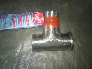

в июле прошлого года тоненькая трубка ведущая к этому тройнику лопнула.начал снимать и тройник рассыпался в руках.заменил трубку шлангом а тройник т поставил  сантехнический латунный.тьфу-тьфу.работает
Сил нет фотать,уж простите. как нибудь позже, сегодня с печкой Кувыркуался.детали стандартные.места там много, так что несмотря на грамосткость,всё в шлангах спряталось. А пластиковым тройникам я не доверяю ещё с опыта использования гбо.пластик почти всегда течёт.

Хде фото тройника?
он один в один как оригинал, фоты есть выше у kostyan, ссылку на экзист я выкладывал. заказывайте, не сомневайтесь...
https://i.ibb.co/TMLYxPnj/k-Elt-L.jpg
