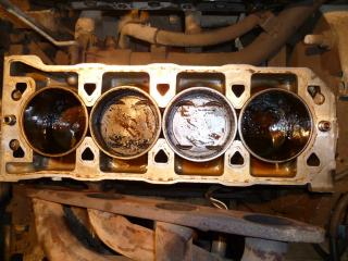

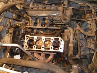

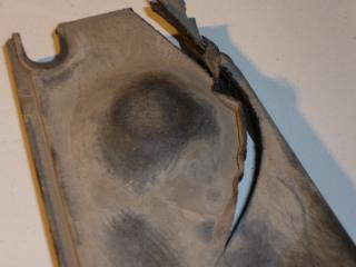

Как обещал фото.Последствие.
https://i.ibb.co/Vcxj9PLb/33104-1.jpg
https://i.ibb.co/2772LYx7/33104-2.jpg
https://i.ibb.co/fG8FtSnC/33104-3.jpg
https://i.ibb.co/bMJsnH8B/33104-4.jpg
https://i.ibb.co/jPHPLgSP/33104-5.jpg

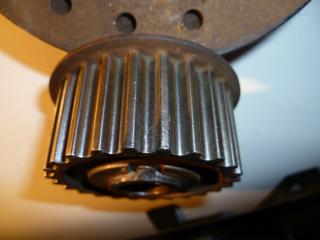

Шестерню ГРМ с обратной стороны чуть позже.
https://i.ibb.co/XrsYjytY/33106-1.jpg
https://i.ibb.co/F4yPJNNR/33106-2.jpg
https://i.ibb.co/7dZkKcXV/33106-3.jpg
https://i.ibb.co/99qnwFcJ/33106-4.jpg
https://i.ibb.co/xqQynKSk/33106-5.jpg

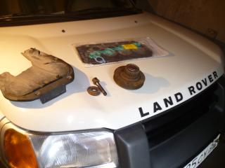

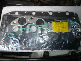

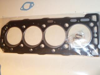

Фото двигателя и набор верхних прокладок Г.Б.Ц. цена -3000 р. №  GH009
https://i.ibb.co/8Dt0BShG/33107-1.jpg
https://i.ibb.co/RGt2ccMQ/33107-2.jpg
https://i.ibb.co/vC0tS4Zn/33107-3.jpg
https://i.ibb.co/qMDr9Hht/33107-4.jpg
https://i.ibb.co/GQ0CVms6/33107-5.jpg

Мое личное мнение болт открутился вследствие того, что это слабое место двигателя:
1)В это лето часто пользовался  кондиционером  дополнительная нагрузка на шкив, хотя завод изготовитель должен все предусмотреть.
2)При смене ремня ГРМ надо болт шкива закручивать на герметик для резьбы.
3)Ставить дополнительную шпонку от проворота шкива.
4)Чаще проверять состояние шкива и болта, при проверке уровня масла хотя бы визуально.
Если этого  не сделать, то на любом Фриле с таким двигателем в любой момент может получится такая бяка как у меня на 30000-40000 т. руб есле не больше, в зависимости от региона. Хотя пять лет ездил горя не знал.

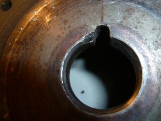

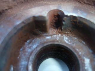

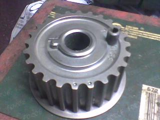

Как обещал фото шестарня ГРМ с обратноа стороны. Есть небольшая выработка с одной стороны , но это произошло при выкручивании болта.Машину сделал есть новшества . :jumping:  Фото и отчет позже.
https://i.ibb.co/wNRJMySW/33495-1.jpg
https://i.ibb.co/KjcbqWkQ/33495-2.jpg

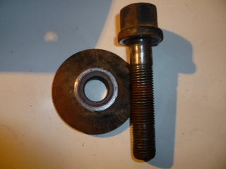

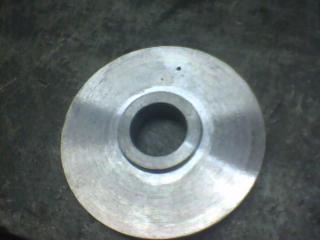

Шайба – выточена новая, (старая была нормальная). Убран конус, увеличена толщина, усилил прочность шайбы + сделан бурт который входит в центр шкива как напровляющея .При закрученном( новом) болте на герметик, вся конструкция- болт ,шайба, шкив, шестерня становится как единое целое. Шкив работает идеально сбалансировано, без перекосов, даже при разном натяжении ремней привода  гидроусилителя, генератора и кондиционера.
https://i.ibb.co/8nK3J4jf/33518-1.jpg
Шкив – отцентрован. Сделано отверстие от проворота для дополнительной  шпонки шестерни привода ГРМ .

Шестерня привода ГРМ (новая) – поставлена дополнительная шпонка от проворота входящая в отверстие шкива.

Привет! У меня тоже оборвало шпонку ка шкиве,не на ходу а когда завел авто(повезло)Я сделал все по месту.Вывернул болт убрал шайбу,опять закрутил болт и просверлил 2 отверстия в местах на против друг друга,примерно где показано на рисунке выше.Купив заранее хорошие сверла.Просверлил диаметром 4 мм.Просверлил шкив насвозь,а шестернь примерно на 20 мм.Снял шкив нарезал резьбу М 5 ,купил 2 болта с неполной резьбой,завернул в шестерню.Отрезал шляпки (резал просто полотной так как ножовкой не удобно.В шкиве рассверлил отверстия до 5 мм,надел шкив затянул  (от руки без огромных усилий и герметиков)болт и все ОБАЛДЕННО.4000 км без проблем.Попробовал открутить болт-ХРЕН НАНЫ))))),и вообще забыл от этом. :flag: Время заняло с бегатней за полотнами так как ломались примерно 2 часа с перекурами и болтавней с надоедливыми соседями.Удачи. :flag:
Да еще я поставил 2 шпонки потому ,что если вдруг ослабится болт, то с одной шпонки все равно шкив сорвет ,а вот с двух нет.Думаю сначала услышу стуки шкива.
увеличить
    Land Rover Freelander Hardback 1.8i,120 л.с.08.2000 г.
Борисыч, а можно заказать через тебя такую шайбу?
Я у обычного токоря заказывал.

у меня такая херня была на другой машине ,но мне кажется суть одна-причина в откручивании болта является срез шпонки на шкифе,когда шпонку срежет при глушении двг. или при нагрузках (шкиф) на насос гидроус начинает прокручиваться по чучуть тем самым раскручивая постепенно болт что ведет к срыву грм ---не ругайте если я не прав :flag:
