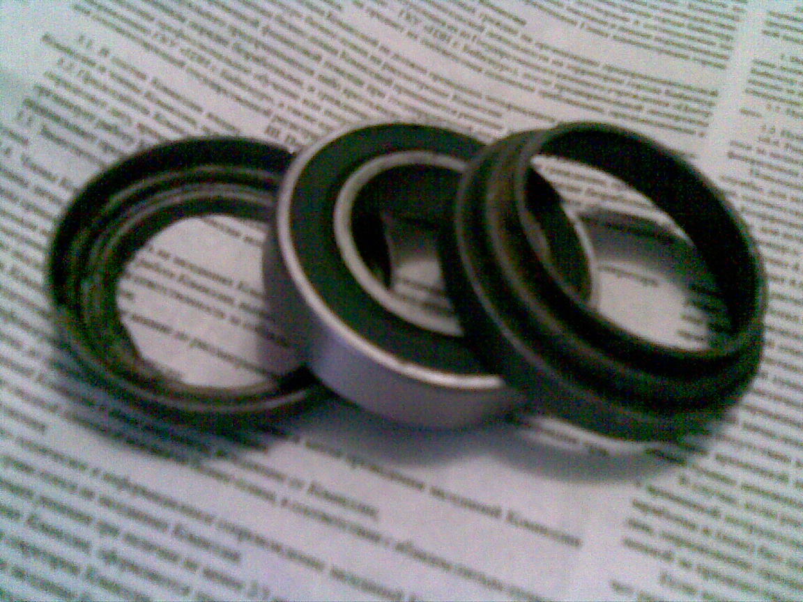

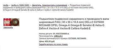

По поводу подвесных...
менял кучу разных...Хрень полная... начинают гудеть от 2000 до5000...
Последнее что сделал: резинки были целые(britpart) - перепрессовал подшипники...
Один в один от опеля...!
https://i.ibb.co/DfxT5Fst/OA4m1.jpg
https://i.ibb.co/ksYVDJJd/TOi-Ek.jpg
Никаких проблем - 15 000... :dontknow:
ИМХО - лучшее решение по подвесным...
Турецкие изготовители становятся хуже китайских...
Ромка один вопрос , 57х подшипников нет в природе , там обойма стоит , что ты делал  :writing:
Обратное запорное кольцо выпресоввывается(снимается) без усилий вместе с подшипником...Без фанатизма...
Подшипник 30 = 55 = 15,5именно 15,5 а не 13мм(от какого-то запорожца)...
И только FAG (без вариантов) ... Slaw будет согласен... :D
шаибы внедрили вместо кожухов.
Какие шайбы и какие кожуха , родной 55 мм , на нем обойма в итоге 57 мм , можно и лучше поставить не 13 а 15,5 мм , только большого толка не вижу , шайбы ( я так понял ) которые ставятся с торцов подшипника ???
Толшина не очень зависит , вымывает смазку из подшипника и он начинает шуметь и рассыпается :dontknow:
Внутренний диаметр (место посадки подшипника) резины для подшипника с кожухом (обоимой) и без без кожуха отличается по размеру.
а ширина у обеих подшипников 13 мм.
Получается что  подшипники выпускается и на 13 мм и на 15,5 мм.
Итак,
Важно, при заказе подшипника сперва нада определится с размером подшипника который стоит, так как посадочные места на резине имеет выступ аккурат под размер подшипника (проверено собственноручно)
Ерсай , у меня разные были , но без обоймы на подшипнике я еще не видел. :dontknow:
И вообще ты видел скоко время , у тебя горшок наверно охрип :playful:  :rofl:
Толщина может и не очень зависит, зависит качество подшипников...
У нормальных  (FAG) стоит двойная защита обоймы шариков. Из них ничего не вымывается и не шумит...
По ентому и ходят дольше (почти 20 000 прошли) - шумов нет... :dontknow:
Тю привет, и мои поздравления :flag:  :D  :playful:  запоминай сегоднишний знаменательный в твоей жизни день, Ты сегодня впервые увидишь кожух на сам подшипник, о чем собственно разговор.
вот на них нет отдельной шайбы.
https://i.ibb.co/S4LMCcM1/av-Qe-X.jpg
а подшипники с дополнительной шайбой идут без кожуха.
