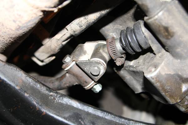

Позавчера на ходу в пробке, заметил что рычаг начал болтаться сильнее чем обычно, сначала думал, что показалось, т.к. его и раньше в нейтральном положении болтало во все стороны без особых усилий, а потом понял, что не могу включить заднюю скорость и выехать с парковки.  Заглушил машину, поболтал немного рычаг рукой, и понял что в нутри что-то совсем отвалилось.. рычаг болтался совсем без сопротивления.   Повезло, что находился в полукилометре от гаража, кое-как откатил машину назад одной ногой держа сцепление а второй прыгал )) Тихонечко тронулся и доехал до гаража на третей передаче.
При осмотре выяснилось, что от коробки отвалилсь тяга рычага переключения.. хомут удерживающий штифт съехал и штифт постепенно выдвинулся наружу..  порадовало, что детальки не растерялись..
Аккуратно забил штифт молотком на место, вытащил оригинальный хомут и крепко затянул на его место обычный винтовой хомут (которым в вазах трубки всякие затягивают), думаю теперь такое вряд ли повторится.
Кстати передачи переключаются намного четче и ручка не болтается, так что коллеги, прислучае обязательно проверьте у себя крепление тяги к коробке, оригинальная система не самая надежная!

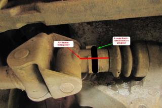

Была такая же прооблема,снял тягу сделал пропил болгаркой. поставил болт на 8 и гайку,супер
тема старая, а так никто и не ответил - уточните место пропила болгаркой! лучше с фото ))
Подумай логически, где нужно сделать разрез, чтобы болтом с гайкой жестче стянуть сопрягаемые детали. Разрез должен быть на тяге горизонтально (от края тяги и немного дальше отверстия под штифт). Хотя я стянул без разреза и люфт исчез :flag: .

Просто,берешь болгарку,а дальше дело техники,

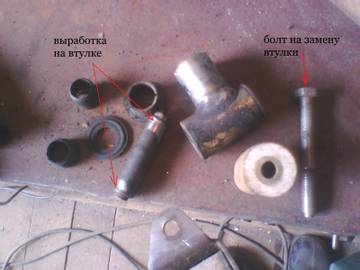

Тягу ручки КПП "тюнинговать" я правильно понял? Ну чертеж прилагаю, уточните кто делал пожалста!
https://i.ibb.co/FL02fJS7/49425-1.jpg
Отредактировано Geolog (2011-06-14 20:33:58)
Дык чего, ни кто не делал? :question:
Я уж 2 года как сделал. Из плюсов - отличная избирательнось включения. Из минусов - при резвых покатушках в "говнах" иногда выдергиваются нечетные передачи (особенно 3-я). Этот люфт нужен для свободного болтания силового агрегата на опорах. На асфальте - отлично.

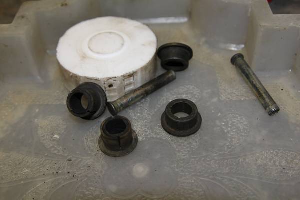

надоел люфт ручки, поэтому решил его победить любой ценой
все оказалось не так сложно.
нашел токаря, знакомый на заводе достал кусок фторопласта
старые оси срезали на точильном круге, в родных втулках обнаружились выработанные резиновые вставки.
новые втулки полностью изготовили из фторопласта и чтобы они очень плотно вприсовались в конструкцию.
болты так же пришлось вытачивать отдельно нужного диаметра, чтобы точно и без люфта вошел во втулку.
Внутрь добавил силиконовой смазки.
ниже на фото старые втулки и то что получилось.
Передачи переключаются очень четко  и легко! ощущения непередаваемые, ездить стало намного приятнее, т.к. люфт рычага уменьшился раза в три. Пока пробег около 400 км. но фторопласт очень крепкий материал, поэтому думаю хватит его еще на долго.
В глубине души надеялся, что исчезнет проблема с нечетким включением задней передачи, но надежды не оправдались, уже пару раз не попал в нее, хотя возможно процент невключения снизился.
Старые втулки не выкинул, поэтому если нужны их размеры, готов все померить, только подскажите как это правильно сделать.
Тут же на фото видно, что штифт который крепит кулису к штоку КПП я укреплял не болтом, а обчным металлическим хомутом, держит так же нормально.

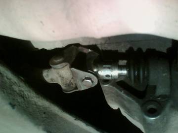

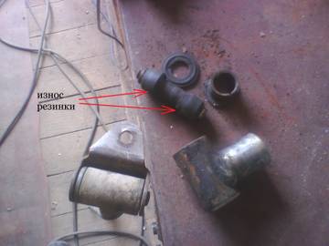

всем привет. тоже была болтанка рычага переключения передач, люфт, иногда некоторые заморочки с включением передач, особенно задней. сегодня дошли руки до этой проблемы.
снял кулису, срезал разбитую втулку, которая ближе к КПП, вторая не люфтит. резинка на втулке порвана и изношена, на самой втуке заметная выработка. поскольку полез делать без подготовки, использовал имеющийся в гараже подручный материал - нашел болт подходящей длины, сначала хотел надеть на него кусок толстостенного шланга(на фото видно, светлого цвета), но запарился обтачивать болгаркой шланг до впихуемого размера, потом к счастью нашел в ящике с метизами подходящие резиновые втулки, не знаю даже от чего, но диаметр и внешний и внутренний подошли, по длине набрал три штуки. после ремонта был приятно удивлен, как четко и без каких либо люфтов стали включаться передачи ))))

вопрос - какой стороной вверх должна стоять крестовина, более длинной стороной вверх или вниз? забыл запомнить как было до ремонта, поставил по соосности с кулисой, длинной вверх... правильно или нет?

сверху есть фотка я выкладывал "чертеж", там кажется длинной вниз   :dontknow: Тут

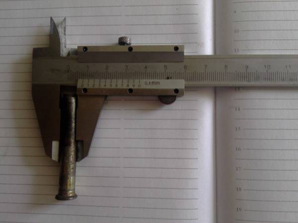

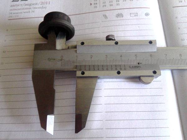

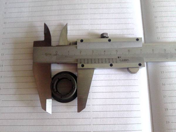

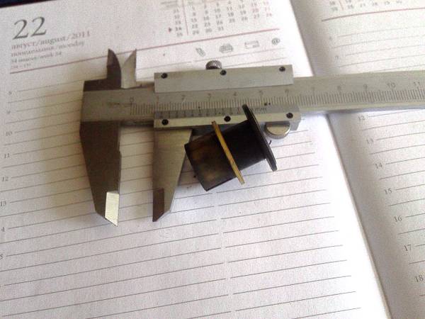

Размеров изготовленых втулок к сожалению нет. Но есть старые втулки. Для их замера специально приобрел сегодня штангенциркуль, но пользоваться им тоже в первый раз в жизни  :blush:
поэтому если что-то не так, готов перемерить.
Заметно! ;)
Но, от меня +!
Как мерять:

Сегодня сподобился. Правда посмотрев на фото замеров - решил, что изготавливать все это слишком геморойно (да и много чести для такого ответственного узла).
Поэтому изначально подготовил:
1) болт М8
2) кусок резинового шланга (бензинового от наших (российских) авто..)
3) кусок резинового шланга большего диаметра.
У меня была разболтана последняя вилка. Снял, срезал "болгаркой" штифт.
После ревизии материала в боксе было пересмотрена первоначальная концепция и использованы другие подручные материалы:
1) все таки болт М8
2) вместо резиновой - пластиковая трубочка (кусок ручки от детской игрушки), размеры те же (под болт М8, наружка около 12 мм)
3) кусок пластикового шланга (опять же детище российского автопрома)
4) старые пластиковые втулки.
Все засажено в исходную деталь, болт по пластику нарезал "легкую" резьбу. Собрано и поставлено на место.
Получилось на тему: "Используй все что под рукой".
Теперь узел разборный и можно "потрошить" его за минимальный промежуток времени с использованием любых приемлемых и найденных материалов.
После этого ремонта - ручку просто не узнать.
Если раньше она болталась и это напоминало состояние органа на "пол шестого".... (правда все передачи включались без проблем, может только задняя иногда не попадала).
То теперь состояние ручки переключения передач можно охарактеризовать как - стойкая постоянная эрекция (просто натуральный ЙЕНГ какой-то). Никакой расхлябанности.
Передачи все вкл. с минимальным перемещением данного "аппарата".

Skudetto - спасибо за фототчет по замерам. Было понятно что болт д.б. М8.
