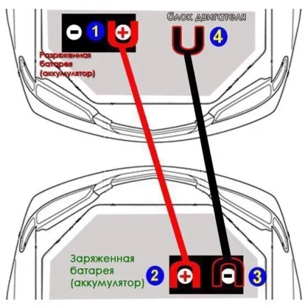

По старой теме,по этой схеме... :flag:
https://upforme.ru/uploads/0000/d3/70/4918/t952877.webp
