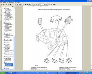

Судя по схеме блок управления парктроником в багажнике за обшивкой. Кто видел пищалку вживую? Парктроник оригинальный.

Спасибо за картинку! Значит разбирать обшивку багажника. В руках сигнал парктроника держал кто-нибудь? Там сложно всё или как телефонной трубке? просто покупать новый сигнал за 2500 или всё же больше шансов на отгивший проводок ремонтируемый паяльником?
