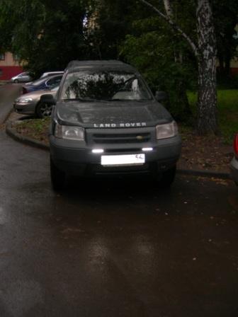

Поставил себе ДХО...
Встали практически по ГОСТу...
Алгоритм работы - завел авто - зажглись; включил габариты, ближний и тд - погасли..

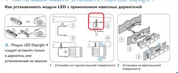

Denver бампер снимал при установке? а куда подключил?
Бампер снимал.. менял радиатор и дхо сразу поставил.. без снятия я думаю геморно будет крепить держатели, но попробовать можно..
Вместо штатных саморезов держатели к бамперу закрепил на винт-гайку..

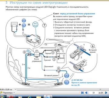

схема подключения.. именно так я и подключил.. дополнительный провод (оранжевый) подцепил к красному проводу фары..

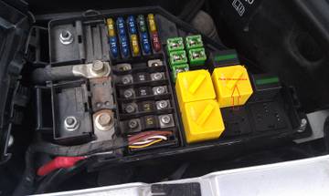

я думаю вполне. только где его найти там? и как правильно к нему провод подвести?
Приподними блок предохранителей, найди белофиолетовый провод, подкрутись к нему и вот оно, счастие....

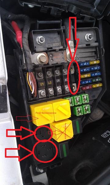

Я правильно вчера тебя понял? Так мне цепляться?
Отредактировано andrey-sg (2013-09-18 12:50:42)
или как то к тем болтам цепляться?
Что то видимо я не правильно обозначил реле бензонасоса

Между делом,ребята,а вот эти места предохранителей у меня тоже пустые.Назначение кто-нибудь знает?Заранее спасибки.
https://i.ibb.co/C5C7VY02/I2Gjy.jpg
    L.R.Freelander 2001г. V6 2.5; АКПП; 160 000 км; кожаный салон и кондиционер!!!
По схеме написано, что не используется на машинах с 4-го года "Not used on 04MY vehicles" это реле под бензонасосом
под ним реле для ECM "ECM relay (NAS only)"
Теперь плоское реле - это реле свечей накаливания
Как то так по схеме. А почему их нет, не понятно.
