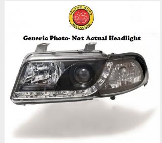

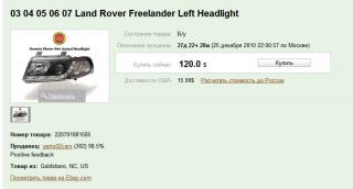

Нашёл интересный девайс:
Поделиться242010-11-28 18:42:30
Не, не наша эта фара, что-то перепутали, не войдет. А жаль...
Поделиться252010-11-28 18:47:23
Это вроде на рестайлинг,аналог этой... вроде как..
Неа...
Верхние хитрые крепления куда привинчивать? Для них просто нет места.

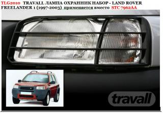

А кто нить видел сей девайс в натуре?По номеру что-то ниде не смог найти (TLG2010)
Интересны тем,что крыло сверлить не нада.
Поделиться302010-12-02 23:25:54
Смотрится прикольно,но в гавнистую погоду очень уж фару не удобно протирать.
