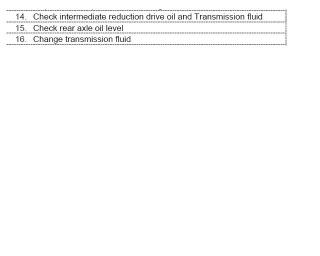

Расписание обслуживания Freelander 03-05 г.в.
Пункт 14 - проверить масло в промежуточной передаче и трансмиссионную жидкость (????)
Пункт 15 - проверить уровень масла в заднем редукторе.
Пункт 16  - Замена трансмиссионной жидкости. Это что ? Заменить все масла в редукторах и/или в коробке? Если в  редукторах, то там МАСЛО а не ЖИДКОСТЬ. О замене масел в промежуточной передаче и в заднем редукторе  речи не идёт, хотя их менять надо. В бланке LR service есть оговорка о замене трансмиссионных масел, но только при тяжёлых условиях эксплуатации.

diver написал(а):
Подскажите, эту контору можно считать ОД?
ОД они не являются.
Цитата: "Каждый механик в нашем коллективе — квалифицированный специалист с большим стажем обслуживания только Ленд Роверов. Стандарты отбора механиков довольно высоки, что часто не позволяет многим, работавшим в дилерских центрах работать у нас. Каждый механик или имеет или имел свой личный Ленд/Рейндж Ровер. " ;)
И ещё:
"Качество ремонтных работ, которое мы гарантируем, никак не ниже чем на дилерских станциях, цены же заметно ниже." ;)
KVK
:):):) ясно...
следовательно ихняя табличка скорее всего не является официальным документом ЛендРовера со всеми вытекающими последствиями...
Отредактировано diver (2009-11-06 08:45:19)
Я думаю - их табличкам вполне можно доверять ;)
Сервисный бланк LRservice и Сервисный бланк 2002 который я нашёл на http://www.muddyoval.com/ - (наши заграничные собратья, но с уклоном полазить по грязи на LR). Бланки практически совпадают, вероятно взяты от производителя.
Отредактировано onigo (2009-11-07 15:48:14)
