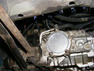

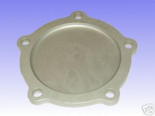

Для тех кто хочет гонять на переднем приводе англичане рекомендуют это.
http://cgi.ebay.co.uk/Freelander-IRD-Blanking-Plate_W0QQitemZ290305000637QQcmdZViewItemQQptZUK_CarsParts_Vehicles_CarParts_SM?hash=item290305000637&_trksid=p3286.c0.m14&_trkparms=72:1683|66:2|65:12|39:1|240:1318
Поделиться92009-03-23 18:47:13
Всё гениальное - просто.

Ув. KVK, а в раздатке никакой дырки не будет??? А то где-то видел специальную крышку на раздатку????
Поделиться332009-06-26 16:19:28
Из раздатки будет торчать хвостовик.
А крышка нужна в том случае, если раздатка совсем гикнулась, а ездить нужно. Для этого откручивается полностью приводной вал с корпусом подшипника, вынимается из раздатки, и, раздатка, вместо корпуса подшипника затыкается этой крышкой.
