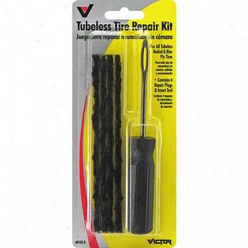

Африки не открою, возможно такой (или подобный) набор есть у многих.
Порекомендую его тем, у кого его нет.
На выходных был за 200 км от Питера, в местах, где о шиномонтаже слышали, но вживую его не видели. ;)
Проколол сразу два колеса - запаска уже не спасёт. И тут вспомнил, что в багажнике с давних пор лежит ремкомплект для ремонта бескамерных шин. На ремонт двух колёс затратил минут десять - колёса даже с машины не снимал.
Вобщем - возите ремонтный набор с собой. Не пожалеете!  :cool:

штука полезная, тоже в багажнике лежит, хотя ни разу не доводилось пользоваться

Если уж ехать в глушь, то лучше с собой камеру взять. Боковой порез таким набором не "вылечить". А если уж возить жгуты, то лучше взять профессиональные, которые в шиномонтажке применяют, типа Rossvik или Clipper, пару заплаток и клея баночку ;)
