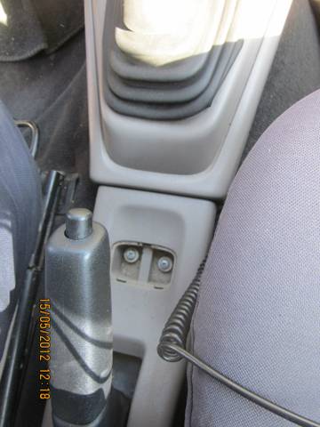

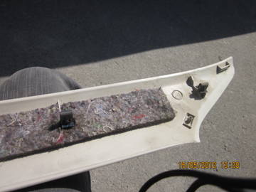

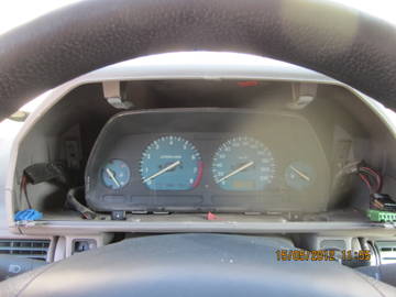

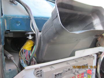

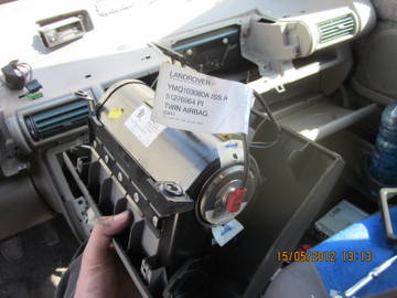

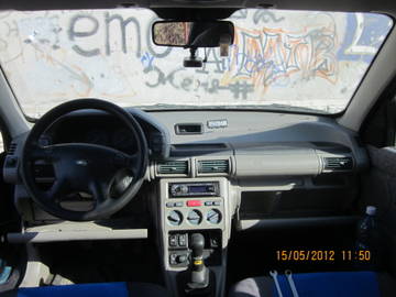

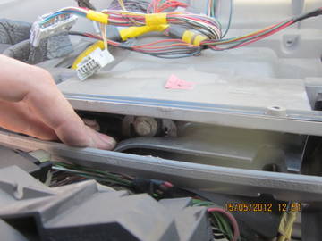

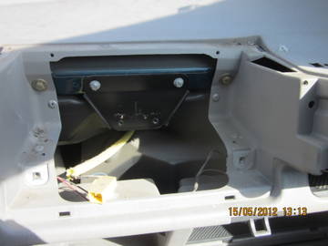

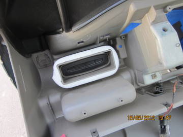

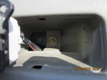

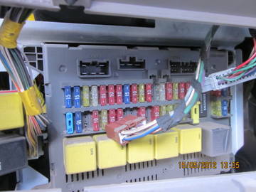

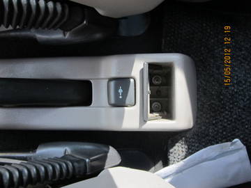

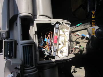

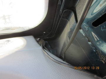

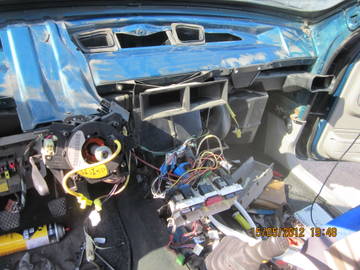

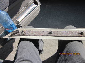

Снимал панель для ремонта радиатора печки- тек нещадно. со страхом и риском, прям на работе, огромное спасибо другу за предоставленный набор ключей. фото делал, пока не забрали фотоаппарат (рабочий- в командировку надо было) в итоге только недавно забрал у бывшего коллеги по работе эти фотки: может кому поможет.https://i.ibb.co/BHzNvpfk/b80Ex.jpg
https://i.ibb.co/Kxkcnq83/Vm-Lns.jpg
https://i.ibb.co/JWL6XCrd/Iwnye.jpg
https://i.ibb.co/ccR2sXsS/m2Gsi.jpg
https://i.ibb.co/qFxB4cq8/Mn-OW0.jpg
https://i.ibb.co/zhWvJ0yq/SD0b-G.jpg
https://i.ibb.co/0RMHxwSP/OBFXm.jpg
https://i.ibb.co/twLxLGwS/S78g-D.jpg
https://i.ibb.co/PsH1RK27/Rfg-U6.jpg
https://i.ibb.co/HLYT8Fsy/E2MY7.jpg
https://i.ibb.co/VYc7Z2Fs/FDONz.jpg
https://i.ibb.co/1Gz60WLz/NGWbw.jpg
https://i.ibb.co/dJ69qSRr/74xiv.jpg
https://i.ibb.co/p6ChM0sG/cdf84.jpg
https://i.ibb.co/CKHvPmjb/luy-GU.jpg
https://i.ibb.co/Ld3X8M3s/3UB6i.jpg
https://i.ibb.co/SXLpZkw6/yve-Ix.jpg
https://i.ibb.co/67WwbFrL/en-Cxl.jpg
https://i.ibb.co/XrNP8w5s/CG4M1.jpg
https://i.ibb.co/HfYzk4Td/G1nc-R.jpg
https://i.ibb.co/6JyhvbVd/My-EPf.jpg
https://i.ibb.co/qLMzKV5G/q0ae-E.jpg
https://i.ibb.co/LhdPFkqr/xp-FY1.jpg
https://i.ibb.co/PsfwqVSC/ng-JZf.jpg
https://i.ibb.co/wZJXyxSj/g6o4z.jpg
https://i.ibb.co/tVWDcnW/i3BAm.jpg
что самое обидное- радиатор опять потеет, а чек на ремонт не смог найти. так бы поехал к ним опять и обрадовал увлекательным занятием!
Тема про снятие щитка приборов практически не раскрыта.Именно самого щитка,а не консоли.Предлагаю поделится опытом в данном вопросе. :writing:
На пенсии зимой времени много,поэтому решил разобраться с вопросом снятия щитка приборов.Фото делать не стал,вполне можно обойтись без них.Итак по порядку.1.Снимаем клемму с АКБ.2.Снимаем кожух с рулевой колонки.Она из двух половинок.сначала верхнюю часть,затем нижнюю.Перед снятием нижней части,вытаскиваем пластиковое кольцо и резиновое уплотнение замка зажигания.В этом моменте,нужно быть внимательным,т.к есть риск повредить обмотку иммобилайзера,что вокруг корпуса замка.3.Выкручиваем два самореза козырька сверху и три снизу.4.Вытаскиваем на себя эту конструкцию,отключаем разьёмы(4шт),от переключателей,оставляя их в корпусе этой конструкции.5.Снимаем колпак с торпедо и вот он щиток.6.Дальше всё просто,видим точки крепления и поочерёдно откручивя саморезы,выдвигаем щиток на себя.Как снимать разьёмы,нет смысла обьяснять.Там их 3,два больших один маленький.В моём случае не зря снимался щиток,обнаружил сгоревшую одну из трёх лампу подсветки и пыли прилично(ещё из мелкобритании наверно).Попутно навёл чистоту на месте крепления щитка,убрал посторонние предметы(трубочка коктейльная,какие то куски пластмассы,монеты).На каждой лампочке подсветки одеты колпачки зелёного цвета,которые решено было снять,теперь поярче освещается щиток.Сборка в обратном порядке,но есть совет.Не прикручивайте один саморез,который внизу посередине конструкции.Это позволит вам при следущей разборке щитка,не снимать кожух рулевой колонки.При демонтаже(монтаже)использовалась только одна универсальная отвёртка,крест-плоская. :cool:
