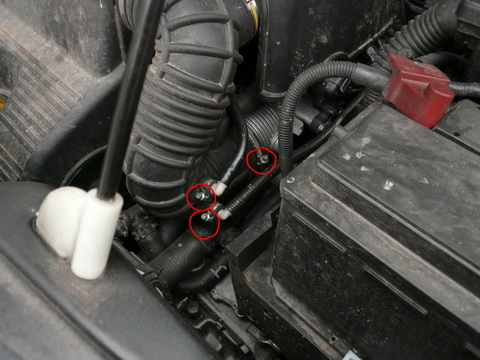

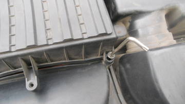

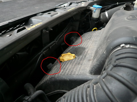

Далее откручиваем 2 винта, крепящих надмоторную плиту
https://i.ibb.co/dsMTNCG5/3e748743f6de.jpg

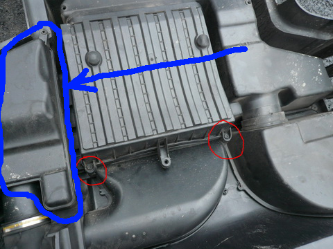

А что вот это (обведено синим) за коробка? Для чего она? Она у меня болтается, как г... в проруби, все крепежи сломаны. Надо что-то придумать, чтобы закрепить.
https://i.ibb.co/SXCst7mh/Vfx1y.jpg
У меня вроде такого нет,хотя...Х.его З. Надо глянуть при смене воздушника...
У меня варианта 2. Может рессивер для того чтобы не было кислородного голодания при резком ускорении, или для обеспечения ламинарного потока перед ДЗ? Я когда менял не задумывался. :) А сей час смотреть уже не на что.
На Д3 тоже есть аналогичная полость после фильтра.
А входной патрубок никто не менял? Может от чего подходит? В микрокате не могу его найти.
Данная коробка служит ловушкой для влаги.

:dontknow:  а почему влага там должна оставаться?  Это вроде как называется резонатор воздушного фильтра....
Ну как вариант, при понижении давления точка росы смещается в сторону более низких температур.
Во время преодоления водных преград чтобы исключить попадание воды в систему забора воздуха установлены подобного рода ловушки.

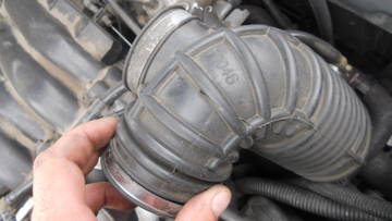

Который не могу найти в микрокате? Тогда вот об этом. На разборках видел, продаётся вместе с пластиковой (ну или резиновой) трубкой.
https://i.ibb.co/q3MzgRd5/u3045.jpg

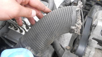

Братцы а вот и мой фото отчетhttps://i.ibb.co/wZVBNKPN/h-Oky-G.jpg
https://i.ibb.co/JR4LRCP6/gw5mb.jpg
https://i.ibb.co/ZpkhDfC7/ARzn-Z.jpg
https://i.ibb.co/4wQ7Wrtz/Qu-JDp.jpg
Паша номерок его вот PHD500090
https://i.ibb.co/ynxdx4mJ/3ln4U.jpg
PHD500090 только по цене кусаеться
думаю в магазине  запчастей для грузовиков таких алюминиево-картонных патрубков ...как грязи за две копейки.....это же всего навсего воздуховод....

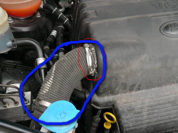

Паша написал(а):
Тогда вот об этом.
А чем,собственно тебя не устраивает патрубок?(если на фото твой патрубок) :question:
sara029 написал(а):
Цитировать
этот еще норм а вот этот проситься на пенсиюhttps://i.ibb.co/67gy6RWS/K0c-X6.jpg
а вот этот стоит денег...гад(вернее -где бы его еще взять..отдельно :dontknow:
Отредактировано d2ima (2012-09-19 16:46:30)
d2ima думаю придеться брать оригинал 3600 самый дешовый что я нашол вот так пипец  :dontknow:
он в запчасти поступает почему то вместе с корпусом!!!! воздушного фильтра... :dontknow:
