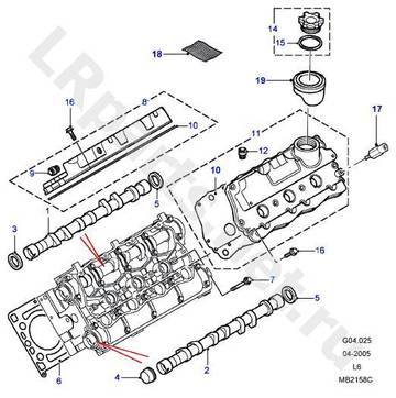

Сальники распредвала № 5 и № 3. Сколько штук?
Прокладки гбц, раз v6 то 2?

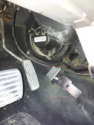

Печка за круглым пластмассовой шуткой?
И что за вещь обведенная красным квадратом? Валялась там, вытащил её.
по запчацкам;
болты ГБЦ LDN10027L - 16шт.
прокладка ГБЦ LVB101630L-2шт.
рез. колечки MYX100180L -3шт.
                    LWF100090L -3шт.
проклад. впускн. коллектора LKJ100992L -2шт.
проклад. клапанной крышки LVP100470L -2шт.
сальники LUC100220L -4шт.
               LUC100290L -2шт.
заглушки LUC100150L -2шт.
полагаю тюбик герметика для гильз еще не лишне будет приобрести.

Так где там все таки печка и что за штука болталась?
где второй зеленный квадратик
диагностический разъем
