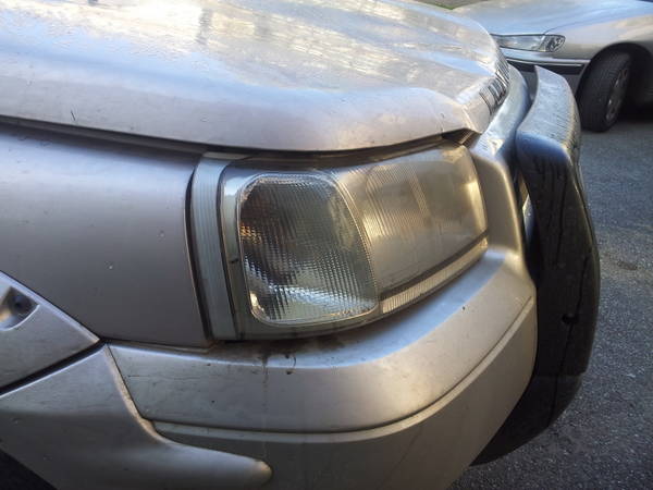

В общем прошлую пятницу со мной приключилась не приятная история.
Словил где то на 60км\ч пьяного бегуна который в 3-х метрах от меня выскочил на дорогу.
Ну в кратце, он пьян и не в положенном месте, у него закрытый перелом плеча, я не виноват - права отдали. Но Бегик был не в каске и поэтому только если через суд или за свой счет. Так как пешеход обычный мужик из пригорода работающий на автомойке, мне от него ничего не надо.
Мои повреждения: капот, усилитель бампера верхний, порван кенгур, сломано крепление фары, выгнуты радиаторы.
Капот пока не открывал, боюсь что не закрою просто.
Кто может помочь с этими запчастями, ну кроме того что просто склеить можно?
У меня после аварии на обоих фарах были сломаны крепления..клеил двух компонентным лактайтом-результат порадовал!Если интересно,могу клей сфоткать..
Где-то вроде были фотки фар после ремонта,если найду прилеплю..
Первый раз приклеил.
Второй раз использовал металическую перфорированную планку.
Могу сфоткать. Из-за крепления нет смысла фару покупать.  :dontknow:

если Олега не сфотает, завтра щелкну на своем. принцип прост. берешь металлическую решетку(от авто акустики идеально подходит)- вырезаешь-выгибаешь по размеру- накаляешь решетку и "вживляешь" как надо с обоих сторон(лучше чтоб напарник крепление держал. одному не удобно)- заусенцы(недожим и т.д.) подгоняешь паяльником - заливаешь всю конструкцию каким-нибудь подобием эбоксидки(их ща море всяких разных)- фсё. получается армированное крепление, очень даже крепкое

Я попроще делал, монтажную полоску на саморезы в пластик фары и все..
4 года катаюсь. Сначала штатный крепеж на клей посадил - отломался... А на другой фаре коей до сих пор держит.
