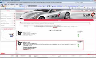

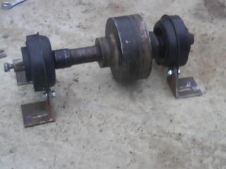

Неоригинальных хватило на 1,5 года .Загудел один ,другой разболтался из-за снятия вискомуфты. Стоимость неоригинального подшипника около 3000 руб, оригинального от 5000 руб. Обойма оказалась в приличном состоянии, поэтому решили поменять только сам подшипник. Его размеры 55мм/30мм/15,5 мм (соответственно наружный  размер ,внутренний, толщина). http://podshipnik.ru/catalogue/online/? … =9&y=3   ,вот он 6006 2RS AH09 ,ни чем ни хуже 6006 KX4R AH02,только он 16 мм. Полчаса поиска в интернете и телефонных звонков- еду покупать. Только менеджеры ошиблись с шириной и пришлось купить 13мм .Стоимость отечественного 40 рублей ,SKF 120 рублей. Поставил. Пока всё тихо. Почти сразу после установки кардана отзвонился менеджер из другой организации по продаже подшипников ,предложил японские за 250 руб сшириной 16 мм. Обидно .Вот телефон в Петербурге 88124959955 может кому пригодится. Меняется подшипник без проблем ,писать даже нечего.
https://i.ibb.co/5gsmXjPK/5274-1.jpg
https://i.ibb.co/RGM82qqN/5274-2.jpg
https://i.ibb.co/TBWvBLpQ/5274-3.jpg
+4

Произвёл замену подшипника в подвесном.Установил вологодский подшипник 180106 за 29 руб. Встал как родной.
29 р. эт вам не 4500 за подвесной. ГУД.

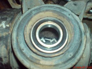

что то поспрошал в магазинах нет такого подшипника, может можно по точнее где он именно стоит???
Спрашивай 6006 2SR  Cтарые выпресовываешь, на их место новые.(см. фоты выше) Здесь все описано, я сам себе заменил после изучения здесь этого вопроса. Все подробно в картинках, всем пользователям РЕСПЕКТ :cool:    Да только у меня вот подшипник вышел вместе с металлической втулкой в которую он запресовывается (сразу внимания я не обратил) стал ставить новые подшипники, а они там болтаются, вот тут я напрягся, по сайтам смотрю а с внешним диаметром 57мм подшипников нет в природе, было думал что у меня стоял не оригинал, всю голову сломал как установить с диаметром 55мм, хотел уже точить втулку как взял б/у подшипник в руки взглянул еще разок и сквозь ржавчину разглядел что родная втулка прикипела к нему, окурат выбил, осадил на новый. Так что все в поряде теперь.

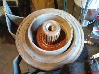

Также испытал сложность с разъединением муфты от кардана, но обошлось без поломок. Использовал молоток и большое зубило. Болт ослабил шайбы вытащил, а зубило в распор между болтом и ушами крестовины. Вганяешь зубило, и потихоньку выкручиваем болт на пару оборотов повторяем процедуру. Всем удачи
Вроде как подшипники и карданы на вал вискомуфты с натягом садятся. В смысле посадки. Может, во избежании поломок крестовин, последние нагревать перед снятием?
Вот и я ломаю голову.
Задний кардан сошел с вискомуфты прямо как в книжке написано.
А при снятии переднего гнётся зубило. Нагревать страшно. Боюсь резину попалить. Дальше гнуть зубило, так страшно игольчатые подшипники в крестовине побить.
Что делать?  :dontknow: Не знаю.
У мня то ге задняя часть с вискомуфты легко сошла , а вот передняя ни фига ,в итоге сломал хвостовик шлицевой, так что аккуратнее деталь хрупкая!!! Лучше замачить ее на сутки в вд-40 или еще что нить!Удачи!!!
нинадо ни отмачивать, ни стучать ;)
немного изобретательности и всё снимается (передняя часть тоже "заржавела") - см. тут

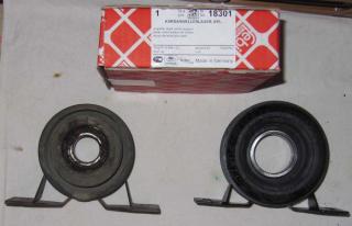

И еще некоторые пишут подшипники подвесные для 1,8 (не для 2,5)??
Подвесные для 1,8 и 2,5 отличаются обоймой. Бери для 1.8, 2,0Di и TD4 у них подвесные одинаковые.
у 2,5 к крепящей пластине, приварены еще типа проставок, квадратного профиля, во всяком случае видел на 2,5 2004 г/в.
на втором фото подвесной для 2,5. Видно проставку.

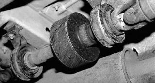

Внесём ясность:
1. До VIN WA607356 ставился подшипник TOQ100010
2. С VIN WA607357 до YA999999 ставился подшипник TOQ000010
3. С VIN 1A000001 (Дизеля, 1.8 и 2.5V6) и далее ставился подшипник TOQ000040
4. С VIN 2A357440 (2.5V6) и далее ставился подшипник TOQ000060
Картинки:
1 - TOQ100010 и TOQ000010,
2 - TOQ000040
3 - TOQ000060
https://i.ibb.co/DDVFPJNj/34416-1.jpg
https://i.ibb.co/k6yw0Tnk/34416-2.jpg
https://i.ibb.co/vxnxtDDJ/34416-3.jpg
+5

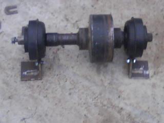

Вот они,фордовские.От родных внешне не отличить.
https://i.ibb.co/m5jZBw6G/34486-1.jpg
https://i.ibb.co/N6KcKCYR/34486-2.jpg
https://i.ibb.co/ZRVvJzGt/34486-3.jpg
Отредактировано Семён (2010-09-28 13:56:37)
В сообщение № 42 фото с проставкой.
Получается на 2,5 должны, быть немного повыше.
Дмитрий026 написал(а):
Перечитал всю тему на 3 раза,но нихрена не понял-в срочном порядке надо поменять подвесные.Как я понял,на мой Фрил надо покупать опорные подшипники от Форда Транзита про которые писал pir-ani ? Или они идут только для 1,8 ?
Фордовские продаются без проставки.Берём старые подвесные,отрезаем от них проставки и привариваем их к фордовским,вот и вся соль.только перед этим берём напильник и немного подгоняем крепежные отверстия на фордовских подвесных.
Отредактировано Семён (2010-09-28 14:19:33)

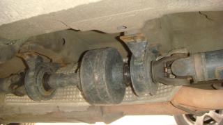

Я сегодня отсоединил заднюю часть кардана, а подшипник снять не смог :dontknow:
https://i.ibb.co/93yh3jwF/34677-1.jpg
https://i.ibb.co/0711n0j/34677-2.jpg
Отредактировано Руль (2010-10-01 17:21:47)
А ты попробуй как я - Меняем муфту и подвесные...

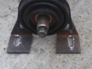

Привет всем. Почитав тему купил в экзисте подвесные от форда транзит. У фордовских подшипников внутренний диаметр намного больше чем у нашего, подскажите так должно быть или мне прислали нето.
https://i.ibb.co/WvD1Bwym/36141-1.jpg
У меня внутренний диаметр фордовских был ноль вноль с родными(если не ошибаюсь диаметр-32),Варианта два:
1-Прислали не те подшипники.
2-на форде транзите есть несколько видов подшипников(скорее всего зависит от года выпуска)
