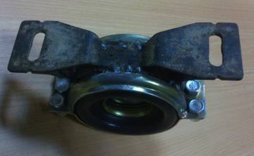

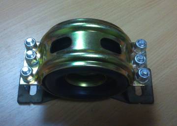

Вобщем воодушевившись этим отчетом, решил внедрить и себе Тойотовские подшипники. Отрезал "уши" родного и приварил к ним Тойотовскую обойму, заодно сделав ее разборной (на болтах). Кстати, в китайском подвесном действительно стоит японский подшипник KOYO.
Вот что получилось:
https://i.ibb.co/jdYqL38/nfm0R.jpg
https://i.ibb.co/SXr0dkXN/Oazv-T.jpg
https://i.ibb.co/9mpL0b2K/3j-F6L.jpg
Ну а особенности эксплуатации и стойкости изделия в следующей серии :)

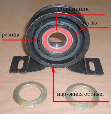

kolibrix, Резина находится между наружной обоймой и втулкой. Во втулку запрессован подшипник. Если резина на старом подвесном пришла в негодность, нужно купить дешевый подвесной в сборе и хороший подшипник отдельно, выпрессовать из нового подвесного подшипник и запрессовать на его место новый хороший. Как то так....
https://i.ibb.co/NgjrnWsc/e-HUC2.jpg
284
Ок ! Спасибо ! Так брать два одинаковых подшипника с демпфером, или они разные ?
285
kolibrix написал(а):
или они разные ?
Они одинаковые
с демпфером
Это что?
Твои выглядят как здесь на нижнем фото
