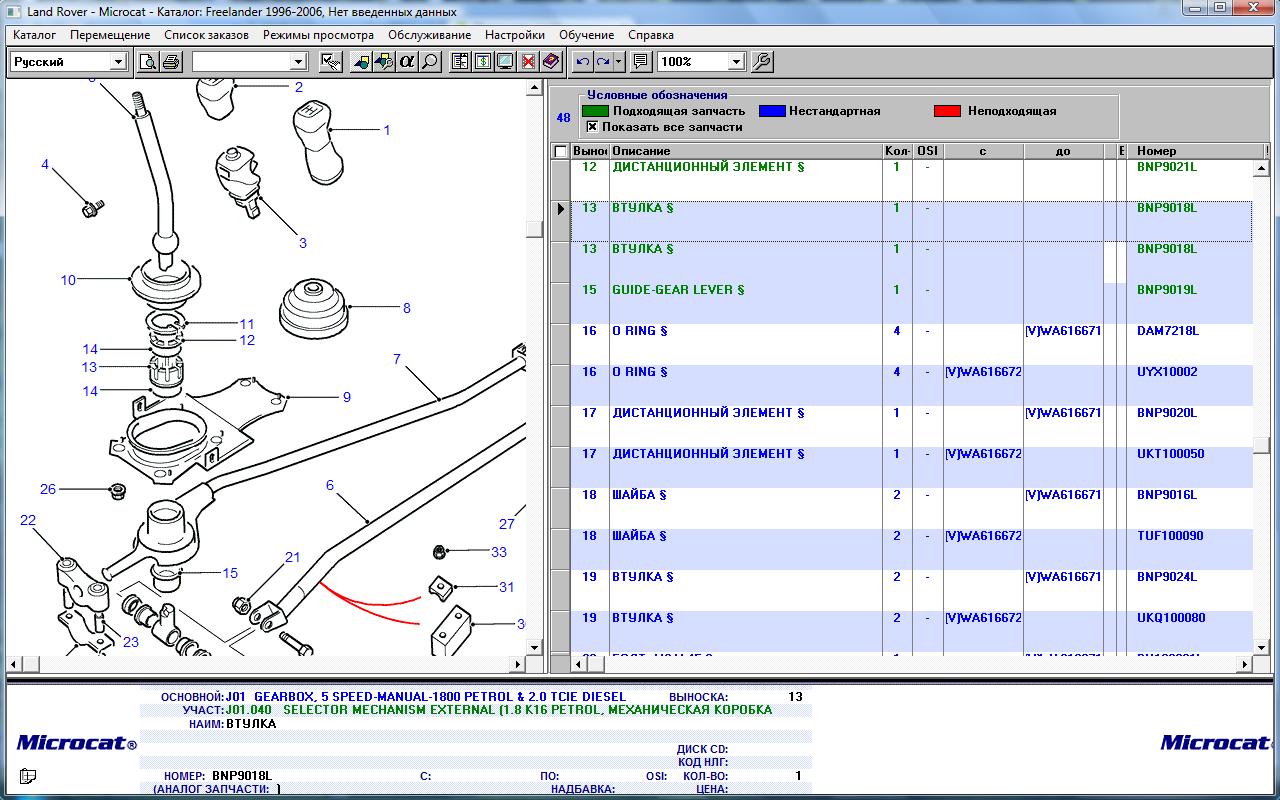

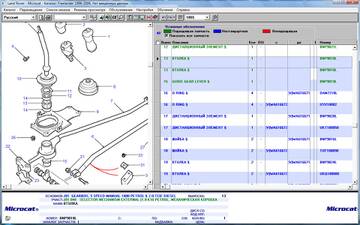

Пон. попробую срезать и выбить вверх. У меня кулиса рассыпалась. Передачи давно плохо включались. Все некогда было ремонтом заняться. Доездился,что рычаг провалился вниз. http://s3.uploads.ru/lqZGT.gif Теперь нужно искать втулку кулисы, пыльник. Номеров, случайно под рукой нет у кого? Поиском пользоваться не удобн. С мобилки работаю. Ну за однно решил и на тяге штифт заменить на болт. Болтается уж сильно.
хомут удерживает штифт от выпадания. что то типа предохранителя. сам штифт у меня полый, трубкой. вверху 'заподлицо', а внизу миллиметра на два выступает.
http://sd.uploads.ru/t/w4s1O.jpg
Спасибо, Дима. Под 13 номеро втуллчка.
http://s4.uploads.ru/t/cweRY.jpg

Снимаешь тягу нр.6. Затем тягу нр.7. Предварительно снимаешь чехол нр.8 для доступа к болтам, которые держат деталюху под номером 22. На ручке откручиваешь болтик нр 4 и снимаешь кнопку нр 3. Через низ вытягиваешь тягу нр.7 вместе с ручкой переключения передач. Дальше снимаешь стопорное кольцо нр.11 и разбираешь весь узел. Запомни положение уплотнительного кольца нр.12 (верх/низ).
Ну и в принципе все. Бва болта, которые крепят деталь нр.22 проварачиваются - нужен помощниик. И не забудь на кнопке нр.3 снять разьем с проводами, перед ее демонтажом.

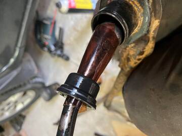

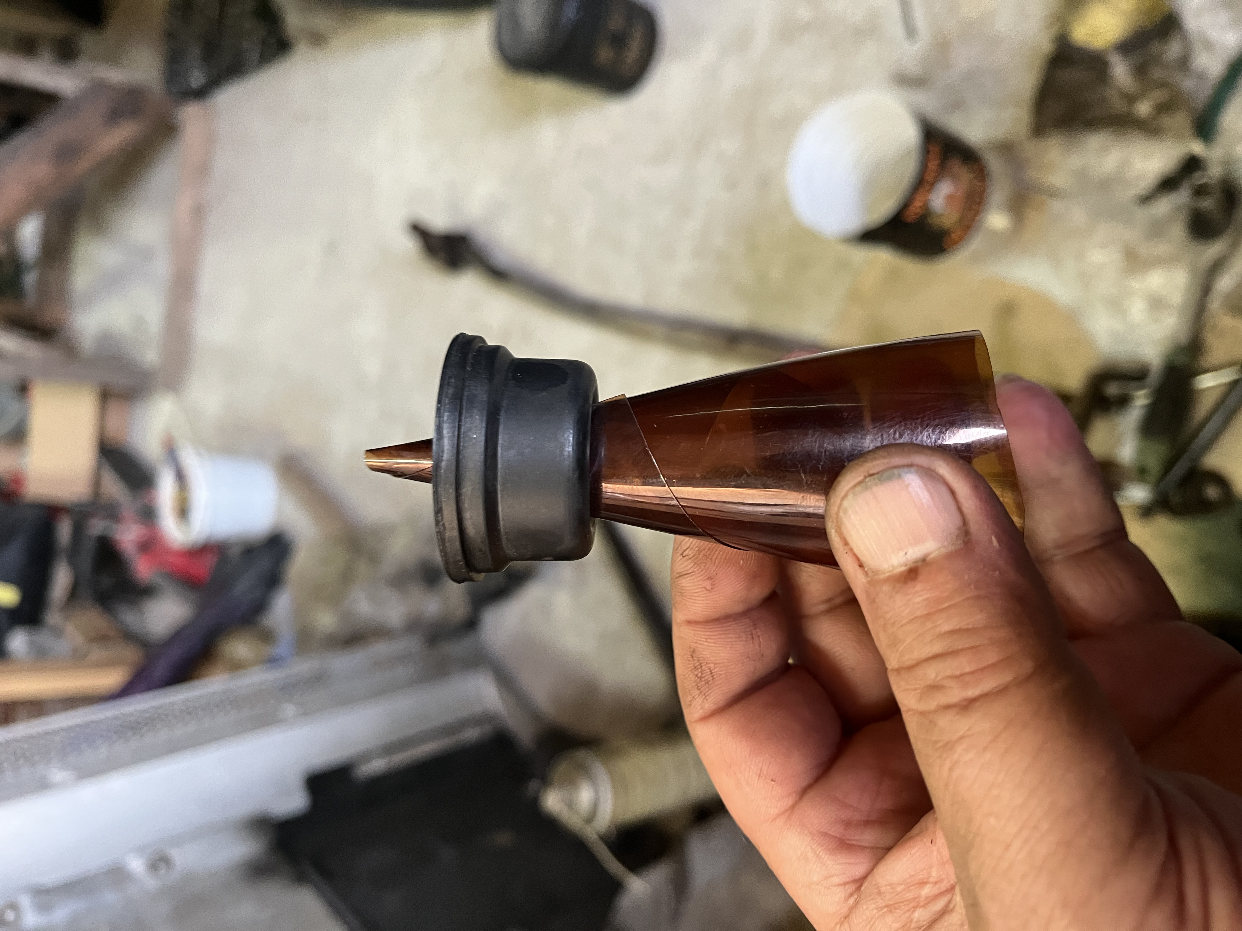

Пыльник натянул через шар, предварительно долго мусолив его силиконом. Сразу скажу дело оказалось не из легких, т.к рычаг с шаром надо сначала продеть в тягу № 7 (см. каталог), а только потом натягивать пыльник. Натягивал с применением круглогубцев, захватив ими расправленный пыльник и помогая пальцами.
