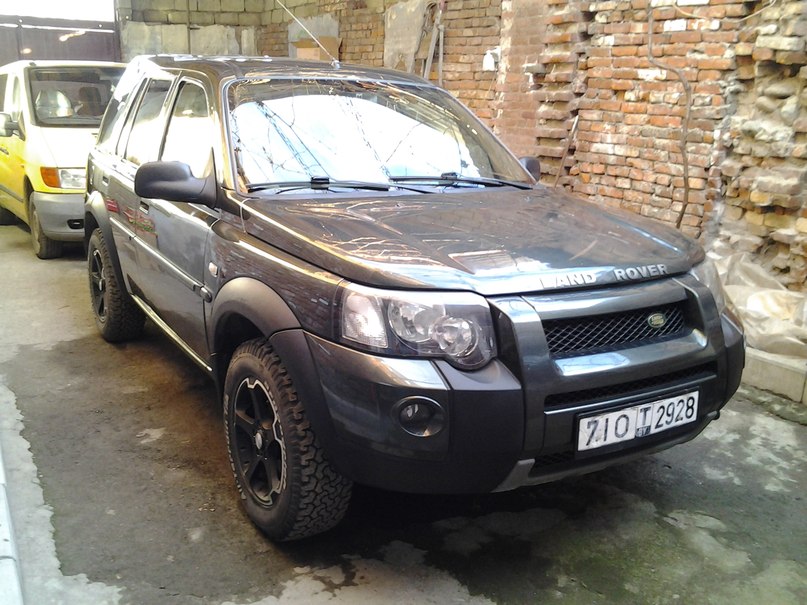

ребята вопрос такой.. передние крылья от дорейстала подходят на рейстайлинговую модеть?https://i.ibb.co/MDWL9FpQ/we0Rm.jpg

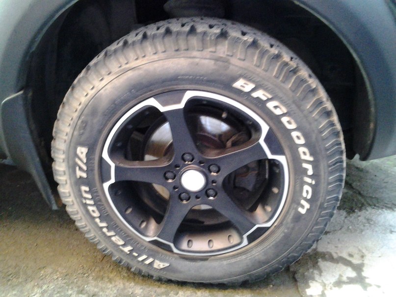

Крылья должны быть одинаковые. Кст, что у тебя за колеса стоят. Марка дисков, резины, размерность, вылет ? Смотрится неплохо. Как на дороге, сильно шумно ?

у меня просто одно крыло треснутое хочу не заморачиваться и поменять его.. как раз предлагают по дешевке но от дорейсталинговой машины..

диски СКАД Лорд матовые, резина BF Goodrich All-Terrain T/A, 225/70 R16.. на дороге шумит безбожно.. особенно страшно когда поворачиваешь, там в дело вступают грунтозацепы боковые.. но на бездорожье как у себя дома.. всю зиму ездил в горы, на лыжах кататься, так по дороге крузаки только мою запаску и видели.. ни разу не застрял, гребет как танк.. летом хочу выбраться в грязь.. интересно куда заеду.. еще плюс.. фактически невозможно проколоть.. бутылки аааапсааалютно пофиг.. только если об железяку распороть или на гвоздь сотку наехать..

По креплениям посмотри на всякий случай. Но на 99 % такие же. Рестайл снаружи небольшой фейслифтинг - бампера, фары.
подходит однозначно :yep:
Колёса, арки не цепляют при поворотах, и при езде по ямам?
