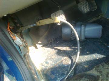

Всем привет,такая беда обнаружил что полы с переде насквозь сырые думал что потек радиатор печки но ошибся сегодня вскрыл обшивку с переде о обнаружил откуда идет вода,под пластиковым порогом из салона с каждой стороны идут тонкие шланги они идут вверх вот от дуда и идет вода,а туда она попадает сверху из жабо.что делать? [url=http://uploads.ru/tSfLA.jpg]https://i.ibb.co/tPNT4j7G/t-Sf-LA.jpg
Это шланг слива воды из корыта люка. Должен идти по стойке лобового стекла и потом уходить, кажется, в переднюю арку.
у меня нет люка,но там даже не зафиксирован он просто вставлен туда и идет куда-то на зад
может омывайка на корму?
Отредактировано Tihomirov (2013-08-01 23:35:07)
она что идет с обеих сторон?
омывайка отпадает сходил проверил все нор
машина перевертыш - крышу поменяли на безлюковую, шланги остались, не?
Отредактировано freela (2013-08-01 23:58:53)
нет,а если даже и так почему они идут не в арка а куда-то назад?куда пока не знаю но завтра посмотрю
Вчера посмотрел куда идет шланг,он идет через всю машину в заднее крыло с обеих сторон.может это какая нибудь вентиляция?и для чего она нужна там?и можно ли это убрать и поставить заглушки?помогите разобраться
