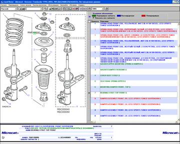

Форумчане подскажите плиз каталожные номера по передним амортизаторам и по опорным подшипникам, а то что-то я запутался (я так понимаю лучше по этим номерам использовать ВИН машины так как необходимо определиться с типом подвески спорт или софт топ и т. п.)
https://i.ibb.co/MD0p6Vcy/q-Ps-WQ.jpg
Спасибо что пробил, а какой номер подшипника я не понял
Ссылка
вот удобный микрокат онлайн, только ссылку кинул на хз какой год, сам там дальше смотри

Подскажите советом уважаемые фриловоды какие стойки ставить????
Всю голову вынес. Необходимо поменять стойки по кругу. Хочу просто понять что за рукожопые маркировали и собирали подвеску!!!!
Пружины перед желто-белые, а зад зеленые-?. Амортизаторы перед зелено-белые, а зад желто-белые. Как понять эту мать ее марки ровку и какая подвеска не спорт ли !!!! Так как по вину и микрокату вроде подвеска спорт и номера амортизаторов следующие перед RSC500060 и RSC500070? Зад RPM500040 и RPM500050. Рассудите кто как думает. ВИН машины в подписи!
