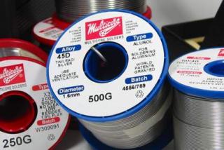

"Люминий" паяется еще как. Главное активный флюс и можно паяльником запаять. А для горелки нужен высокотемпературный флюс с рабочей температурой 420-600 С. Припой подойдет обычный ПОС 60. Главное в этом деле удалить оксидную пленку с поверхности, т.к. алюминий в чистом виде не существует. При появлении молекулы кислорода поверхность тут же окисляется.
Флюсы для низкотемпературной пайки 260-350 С т.е. для пайки обычным паяльником:
ФТБф-А-наш отечественный.
Есть импортные трубчатые припои с флюсом для пайки алюминия. Флюс уже внутри проволочки припоя.
Многоканальный трубчатый припой ALU-SOL 45D специально разработан для пайки алюминия и большинства его сплавов, обладает хорошо сбалансированным сочетанием между ценой, легкостью применения и качеством пайки. В отличие от оловянно-цинковых припоев, которые имеют такие недостатки, как низкую смачиваемость, плохую текучесть припоя, слабая устойчивость коррозионным процессам паяного шва, трубчатый припой ALU-SOL 45D сочетает высокую активность флюса, который обеспечивает хорошую смачиваемость большинства трудно паяемых сплавов алюминия, с высокой устойчивостью припоя к воздействию электролитической коррозии.
Отличительные особенности
Быстрая высококачественная пайка алюминия и большинства его сплавов
Более низкая устойчивость к электролитической коррозии по сравнению с олово цинковыми припоями
Отличная текучесть по алюминию и большинству его сплавов, а также других металлов
Совместимость со стандартными припоями
Возможность пайки практически всех металлов, включая нержавеющую сталь
Возможность осуществлять пайку разными способами, в том числе газовой горелкой или жалом паяльника
