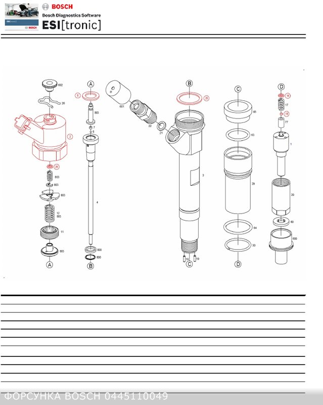

КОДЫ  ЗАПЧАСТЕЙ  ФОРСУНКИ ЛЕНД РОВЕР ФРИЛЕНДЕР   ДВ. ТД4  М47  112ЛС
https://i.ibb.co/JjGLPHGQ/0b0316e887c1.jpg
БОШ  0445110049
ЛЕНД РОВЕР  STC4555
1          0 433 171 618              HOLE-TYPE NOZZLE
2           F 00V C30 057              MAGNET ASSEMBLY
3            F 00V C0H 031             BODY
4           F 00V C01 043               VALVE SET
6           F 00V C05 001               VALVE BALL
7           F 00V C21 001               BALL-BEARING
8             Z 1SETTING RING
11         F 00V C13 002               STRAINING SCREW
12         F 00V C09 012              ARMATURE SPRING
16            Z 1SHIM
17              F 00V C09 023        NOZZLE SPRING
F 00V C14 018                         NOZZLE-RETAINING NUT
F 00V C14 010                         NOZZLE-RETAINING NUT
F 00V C17 003                         GASKET
F 00V C16 024                         INLET CONNECTOR
F 00V C16 009                         FITTING
2 6     F 00V C22 003               CLAMPING SADDLE
29      F 00V C24 005               PRESSURE TUBE
30      F 00V C23 002               RETAINER
60      F 00V C17 504               SEAL RING
63      F 00V C38 041               O-RING
64      F 00V C38 042               O-RING
65      F 00V C24 505               THRUST RING
77      F 00V C40 401               GUIDE BUSHING
6006 000 900 347                    PROTECTIVE CAP
6016 000 900 225                    PROTECTIVE CAP
6026 000 900 338                    PROTECTIVE CAP
800    F 00V C99 002                PARTS SET SEAL RING
803     F 00Z C99 008              PARTS SET ARMATURE BASE PLATE
РЕМОНТ ФОРСУНОК БОШ   http://ru.full-repair.com/technics-repa … -cleaning/

https://i.ibb.co/6RtJkFkN/f3557d1d110d8796b75615bc8359b2b75d78b0172641927.jpg
на пластиковом колечке я не обнаружил проточку, которая кладется вниз, а вот стальное колечко имеет сложную форму
инструмент для разборки форсунки
https://i.ibb.co/KckNSSNN/9201173926cc4969fe8d74c05206556b5d78b0172642284.jpg
номера запчастей
https://i.ibb.co/2YgVBN8F/94c0b386931b40b4c4d142e6c5b21a9f5d78b0172642387.jpg
Отредактировано tvg (2014-02-10 20:23:44)
