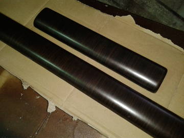

По роду своей деятельности,связан с древесиной, и сталкиваясь с тюнингом решил на досуге покрыть что-нибудь из деталек Фрила...
Материал: используется только натуральная древесина,в основном экзотика, в данном случае - венге...
Всякие пленки под древесину не рассматриваю, т.к. это другая опера и смотрится это также...
Итак, детальки от Макса получены для экспериментов...В данном случае панельки над перчаточными ящичками в рестайл...
1. пластик зачищается абразивом (флех 120 зернистости).http://uploads.ru/uBNe9.jpg
2. Далее из ламелей(полос) набирается так называемая "рубашка". http://uploads.ru/qSsik.jpg
http://uploads.ru/Nab0q.jpg
3. Намазываем обе стороны клеем,используется - контактный... он заветривается до состояния "не тянется" и кладем детальку и притираем чем-то твердым...

4. Далее шлифовка, образивом 120-150... только по волокнам древесины - никак не против...
5.Покрытие... Я использую полиуретановые материалы итальянских производителей... Можно попробывать наши материалы на нитро основе (сохнут быстро)... Но  :dontknow:

Грунт+ расчистка абразивом - слоев 5-6 для заливки и выравнивания поверхности до идеального состояния...

6. Покрытие лаком. Высыхание. И вот результат...
http://uploads.ru/DR7kA.jpg

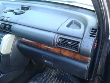

к примеру, набор оригинальных панелей-накладок из орехового дереваhttps://i.ibb.co/wFS7dGX0/Ng0FO.jpg
По фото мне тяжело судить о том что это... но это не шпонированные материалы... :dontknow:
Но что мне видно( опять -же по фото), к дереву это имеет очень малое отношение...
Основа - пластик, покрытый бумагой с имитацией текстуры дерева,покрытый лаком и т.д.
Я говорю о других вещах... о полном покрытии шпоном натурального дерева всей детали,а не накладки...
Комплект накладок аля газель с ценой в 1000 рублей, смотрится именно на 1000 рублей,не более..
Я не много не о том...

Это реальное дерево, и цена в ЛР каталогах этому набору, в районе 500 фунтов. Я такой комплект себе установил, кое-где подгонять пришлось с помощью инструментов, подтачивать, так что сам убедился в натуральности материалов, запах дерева был просто суперский. это довольно толстый шпон, покрытый толстым слоем лака. А то гуано, каким пестрит е-бай, на дух не переношу, да и цена достаточно неадекватная, учитывая то, за сколько я взял свой комплект дерева.  В твоём случае, я понял, чем ты занялся. Твоя затея другого принципа, а фотку я подкинул просто для живого примера, подать идею, что можно сделать, какие из ёлементов интерьера взять на заметку так сказать.

h5 написал(а):
Это реальное дерево, , в районе 500 фунтов.
По фото тяжело судить о чем-то... Но если это изделие высшего качества изготовления и авторская работа, то цена в принципе адекватна...

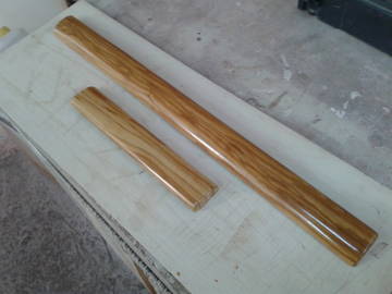

Первая покрытая шпоном накладка была интересна, но текстура бледновата...
Решил все полностью переделать...
Снял предыдущее покрытие (не без труда)...
Закатал шпоном корня американского ореха...
http://uploads.ru/HOQfe.jpghttp://uploads.ru/hZI42.jpg
Покрыл многими слоями грунта, лаком, полирнул...

https://i.ibb.co/DHT9n2pc/a-Fc-VZ.jpg
nikola Колюх, твоя заготовка из оливы...
