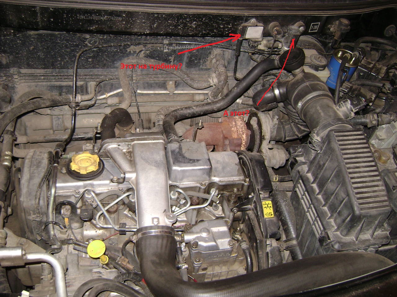

з.ы. Забыл куда подключить одну трубочку, помогите, плз. Это квадратный датчик со стороны лобовухи, рядом с датчиком, шланг от которого идет на турбину. Там длинная тонкая трубка с изгибами, куда она идет?
Привет. Вот из-за нее и может быть проблема с заводкой. Это датчик давления наддува.

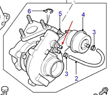

Вот это трубочка №17: http://s6.uploads.ru/t/YZBfC.jpg
идет к пипке, указанной красной стрелкой:http://s4.uploads.ru/t/ZvGw8.jpg
хм, если этот сюда, то тогда куда который рядом, с прозрачной фиговинкой типа бензофильтра с соском под шланг? Я думал он как раз сюда.

Смотрим по моей ссылке, к примеру - Каталог запчастей Land Rover (Microcat) - слева выбираем Freelander 1996-2006, далее раздел F - F02 - четвертая картинка сверху, щелкаем на намере 17 - PIPE BOOST CONTROL (трубка контроля наддува, короче к турбине). А номер 16 там же - VALVE ASSEMBLY-EXHAUST GAS RECIRCULATION ENGINE EXHAUST- клапан EGR на выхлопе, на фото сообщением выше видно куда от него трубки идут.

я имею ввиду куда сосок, как фильтр который? Или он просто висит?
з.ы. Спасибо, с каталогом разобрался, как не заметил сам не понял...
Отредактировано yurmal (2014-01-19 18:44:10)
http://s4.uploads.ru/t/W8opM.jpg
Сосок этот просто в воздухе висит
Отредактировано Vitaliy (2014-01-19 19:17:21)
Все понял, СПАСИБО БОЛЬШОЕ!
