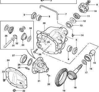

Поделиться22008-02-02 11:36:33
Сходу номер з/ч не нашёл. Поищем дальше...
Поделиться32008-02-02 21:27:05
Да походу деталь № 5 а что такое № 6 ? и ещё я не знаю менять на месте или снять редуктор ?
Отредактировано Romario (2008-02-02 21:30:01)
Поделиться42008-02-02 21:48:52
С виду- подшипник. Менять проще на месте. Снимать то зачем? Одна морока.

RFC000010
Поделиться462009-08-19 21:30:32
и так возвращаемся к заднему редуктору
состоит из трех подшипников и головной пары, чаще меняют подшипники. Кто менял откликнетесь у меня есть только номера оригиналы, а хотелось бы иметь и аналоги. Знаю точно, что те станции которые детализируют редуктор и ремонтируют ставят Тимкин или Кое, но номера не говорят, если у кого остались записи или снятые подшипники отпишите номера выбитые на самом подшипнике и его размеры
TZZ100150 подшипник 1шт
TZZ100160 подшипник 2шт
TZZ100140 подшипник 1шт
FTC5317
FTC5258
TOC100000 сальник 2шт
TBH100030 главная пара
RTC3254 герметик
Поделиться472009-08-19 23:34:06
вот они но номера плохо видно
Поделиться482009-08-21 10:53:10
сорри игольчатый не стой оперы фото №3
