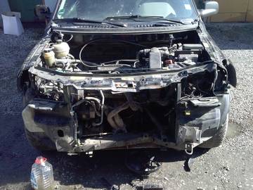

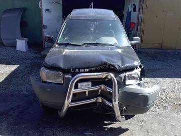

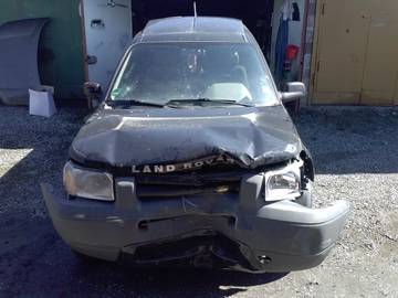

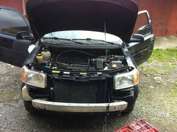

Приобрел недавно еще одного БЕГЕМОТА! 1.8, механика, 99 год, хард топ... Авто был после не значительного ДПТ. В принципе удар был не очень серьезный, поэтому заинтересовался этой машиной. Взялся за восстановление трехдверки.  Думаю по ходу восстановления буду выкладывать фото отчеты тут! Вдруг кто даст советы полезные.. Да и для, не дай бог, других инструкция. Для начала в гараже все разобрал, скинул, чтобы жестянщик вынес вердикт
https://i.ibb.co/Pzmjy9L1/FEs-Rp.jpg
https://i.ibb.co/HTBCLktn/u-EKcm.jpg
https://i.ibb.co/KjsvfWft/myn7w.jpg
https://i.ibb.co/fzsy3Rnn/Vxh-BQ.jpg
https://i.ibb.co/W43bxhmc/Lr6f-Y.jpg
https://i.ibb.co/HpgK0NFG/j0L7a.jpg
https://i.ibb.co/LDWPxVy1/l-Ljed.jpg
Вердикт дяди жестянщика:"Нижнюю балку под замену, верхнюю планку которая с замком можно вытянуть, но желательно тоже заменить.. Короче привести все а первозданный вид 8 т.р" на первый взгляд лонжероны не ушли, но с полной уверенностью это можно будет сказать только после замеров.
ПыСы. все что снял может нужно кому? Фара правая(треснута, на эксперименты), бампер(можно выровнять но тоже на эксперименты), крыло правое(немного треснуто,но так в общем состояние на твердую троечку) и кенгурин (кстати самое обидное что кенгурину пипец, с ним еще могу отдать крепления к машине или отдельно)

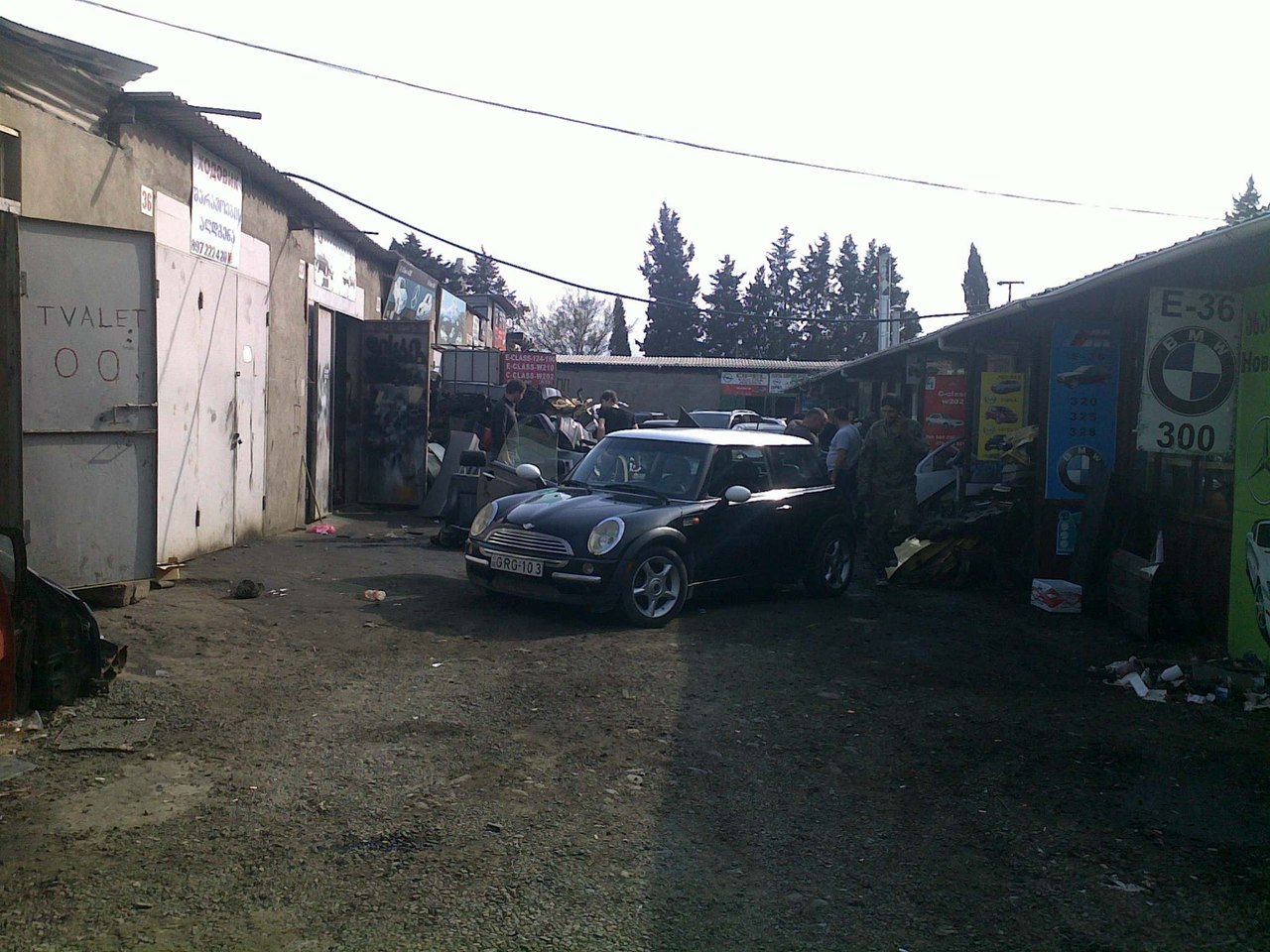

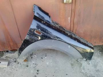

и так итоги поездки в солнечную Грузию на выходных..
http://uploads.ru/zHpvc.jpg
http://uploads.ru/svOgx.jpg
http://uploads.ru/C60Q7.jpg
http://uploads.ru/aHcX5.jpg
http://uploads.ru/FyktI.jpg
http://uploads.ru/KcpVu.jpg
http://uploads.ru/3jBdH.jpg
http://uploads.ru/PiEsS.jpg
вот все что привез для восстановления.. к сожалению телевизора не оказалось.. был только от 2.5.. но если ставить его то радиаторы не встанут и пришлось бы радиаторы тоже от 2.5 брать.. а это другой двигатель и я не знал можно ли так.. короче морока.. вот щяс думаю искать телевизор или восстанавливать свой(((
кстати.. весь этот комплект запчастей вышел мне в 480 лар, примерно 10 т.р.

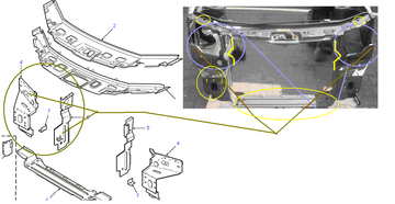

вот три телевизора
https://i.ibb.co/7xSB7Dyj/z-Hpvc-jpg.gif
Отредактировано jt (2014-04-12 10:59:24)
и все три телевизора с 2.5 мотора.. не думал что такая проблема будет.. жестянщик сказал что лучше всеж найти телевизор.. да и сам я посмотрел по внимательней.. восстанавливать старый вообще нет смысла...
а вот и нет последний, третий, стоит на фриле 2.0TD c2004-2006
возможно.. сужу по нижней планке.. на всех картинках она какая та широкая.. у моего идет обычная балка с приваренными креплениями радиаторов
вот
до 2000
2004
https://i.ibb.co/JjwK0XCH/bd9Iu.png
Отредактировано jt (2014-04-13 14:50:55)
мне нужна деталь номер 5 и деталь номер 2.. все остальное поправимо
итак.. съездил в тбилиси еще раз по делам.. заскочил на разборку..стоял там один бегемот.. 2002 год 2.5..
вот пришлось с него телевизор и срезать.. и как думаете как это происходило.. думаете они взяли болгарку и отпилили передок?! :glasses:  а вот и нифигушечки!!! :nope:  пришел какой та гряяязный маленький человечек  и начал ЗУБИЛОМ и КУВАЛДОЙ отхеракивать передок!!! :huh:  я так офилег что даже сфоткать это действо забыл.. короче за 20 минут это нанотехнологичное существо отгрызла передок от машины %-) ..  забрал я эту запчасть.. придется думать/мудрить/переваривать крепления с 2.5 на 1.8.. фото телевизора выложу чуть позжа.. пока фото разборки)))
https://i.ibb.co/PkWBbMC/Ae3z6.jpg
Добрый день! Данная разборка находится на улице Пеикреби (судя по фото) Лучше них пока не нашёл в Тбилиси (Есть ещё одна в районе Исани, но там только один гараж разбирает фрилы и цены либо такие же либо выше, а выбора почти нет). Новые детали есть на Кутаисской улице, но не всё дёшево и не всё качественно. Катушки хотел в магазе взять, но потом заказал из Англии.
Простите за оффтоп!
ну да.. там самый большой выбор)) в Исани лучше колеса покупать)))

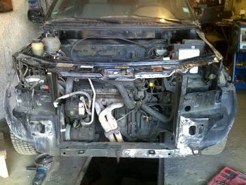

еще немного повреждений..

итоги работы с телевизором.. припер я телек от донора 2.5.. к сожалению 1.8 не было хоть лопни.. посмотрел мой жестяньщик померил и говорит НЕ ПОДОЙДЕТ.. пришлось восстанавливать старый.. вот что получилось..

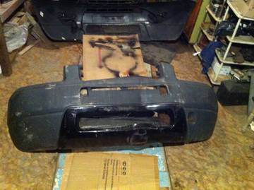

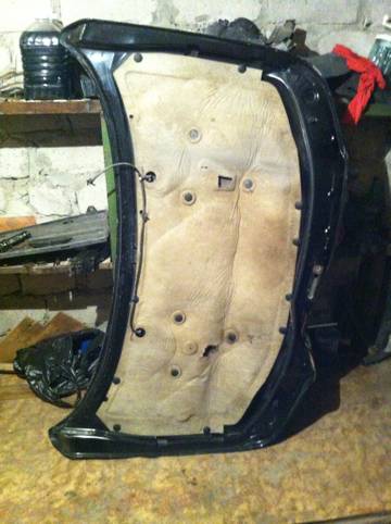

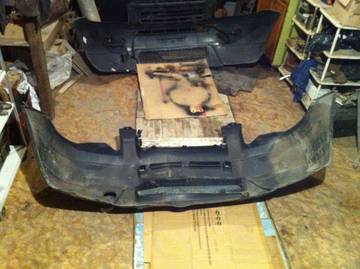

остались старые запчасти! бампер, капот.. может нужны кому? выкидывать жалко.. бампер можно выпрямить.. а с капотом ниче не сделаешь, но можно снять утепление, писалки, буквы..
