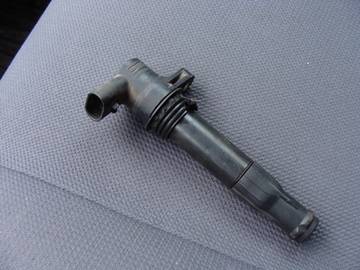

а у тебя такие катушки:https://i.ibb.co/23fNg9QK/m-TCA5.jpg
и имеет ли это значение или на всех двигателях одинаково?
нет
