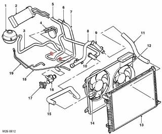

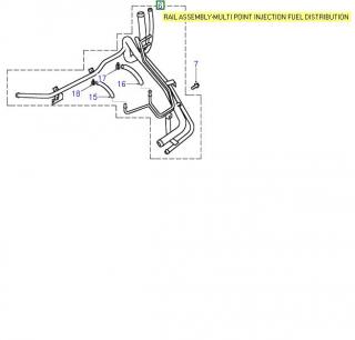

Далее хочу сделать почти так, как предлогает англичанин. Вот схема стандартной системы системы охлаждения:
https://i.ibb.co/fzVM5Z1T/8043-1.gif

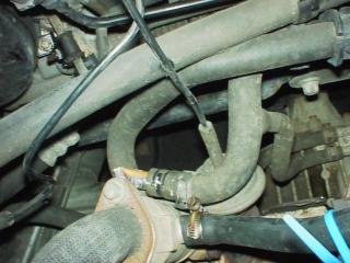

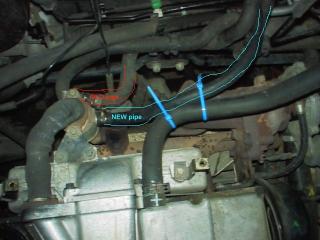

Вот так у него все выглядит на фото, но замечу, он заглушил систему охлаждения раздатки:
https://i.ibb.co/5mRc3CF/8045-1.jpg
https://i.ibb.co/jkFqKmGp/8045-2.jpg

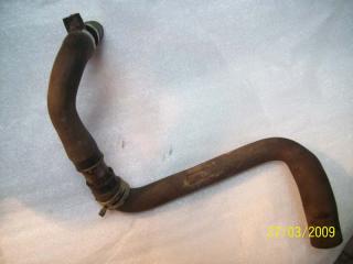

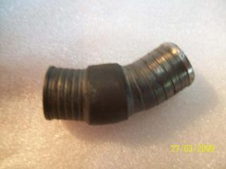

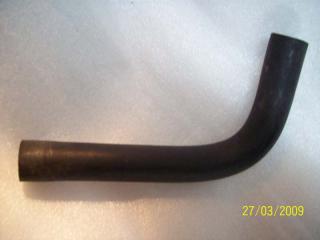

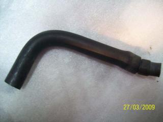

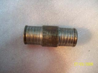

Вот детали необходимые для доработки:
1. Патрубок отопителя от ВАЗ 2101-07
2. Металическая трубка
3. Металическая трубка под 90 градусов
4. Металическая трубка под 120 градусов
https://i.ibb.co/sd2qGxdt/8087-1.jpg
https://i.ibb.co/0R3VKtj5/8087-2.jpg
https://i.ibb.co/B2BjrTZB/8087-3.jpg
https://i.ibb.co/3mKDk6nk/8087-4.jpg

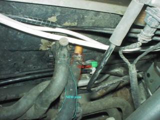

Еще понадобятся хомуты, я выбрал фирмы "NORMA" 16-27мм, 6шт. Я решил подсоединить входной патрубок к нижней трубке отопителя, а выходной к верхней, так же как и было до переделки(на схеме по другому). Думаю так будет проще выпустить воздух из системы. Еще 2 фото:
https://i.ibb.co/KJqn5kD/8088-1.jpg
https://i.ibb.co/Rkz0ww2z/8088-2.jpg
