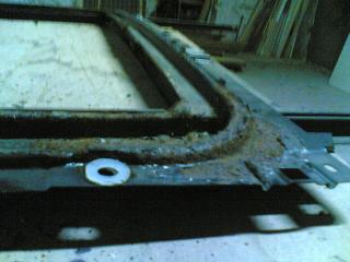

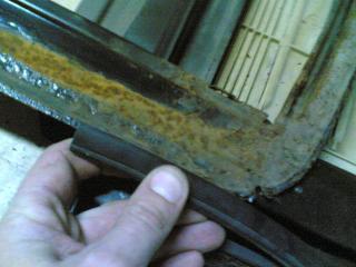

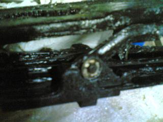

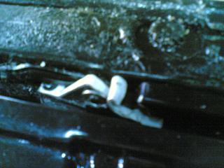

:D Да господа это была моя тема мотор люка!Ё! вот возвращаюсь к моим баранам, я как-то вечером один снял потолок , снял люк и прозрел ... сам кузов в раёне люка нормальный только резинка стекла немного потёрла краску но не до металла, а самому люку полная задница я разобрал его полностью до винтика ,когда я снял резинку со стекла оно отвалилось от рамки вот фото : эти гады англ. даже не грунтовали перед покраской ,корыто в которое стекает вода тоже на фото .Я поставил на работе человека и он пол дня чистил болгарками, шкуркой ,счёткой, в трёх местах в корыте были сквозные дырочки ,хотя отвод воды не был забит ,я не знаю сколько лет его никто не открывал (т.к. я купил авто с нераб люком оказ. там даже моторчика не было ),но там смазки не было вообще! я целый вечер убил на то что смазал(на фото рычагов это хорошо выдно) и разработал механизмы . Конструкция люка очень проста, дам совет не спешите менять тросики т.к. если их перевернуть на 180* то они не смогут встать в старое положение и будут 100% новые. Ещё у меня с боку был поломан пластиковый кронштейн который держит рычаг хотел его купить 4$ так ждать 1 месяц, пришлось играть в Кулибина вроде вышло на фото левый нормальный правый я сам отремонтировал алюминиевой пластиной. Сегодня забрал у маляра железяки грунтованные, крашенные, вскрытые лаком ( учитесь англичане блин! ) завтра буду собирать все на силикон. А пока потолок лежит дома я его 3 раза ВАНИШЕМ для ковров помыл стал как новый , а был весь в пятнах в районе люка ,ручек и в багажнике.
https://upforme.ru/uploads/0000/d3/70/2/74695.jpg
https://upforme.ru/uploads/0000/d3/70/2/545296.jpg
https://upforme.ru/uploads/0000/d3/70/2/505708.jpg
https://upforme.ru/uploads/0000/d3/70/2/674857.jpg
https://upforme.ru/uploads/0000/d3/70/2/525888.jpg

Люк я собрал моторчик PinSky мне прислал, когда я его на не смазанный люк поставил он трещал как у него ,но когда я провёл полную ревизию не каких тресков и проскальзований , может у Юры съело боковые прижимы это медная пластина на фото или плохо смазан механизм. короче всё ок! и не потрачено массы денег! правда мой кронштейн пришлось усовершенствовать т.к. он ещё должен держать спойлер который выезжает при открытии люка
