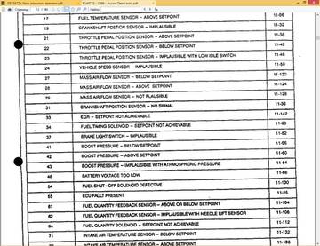

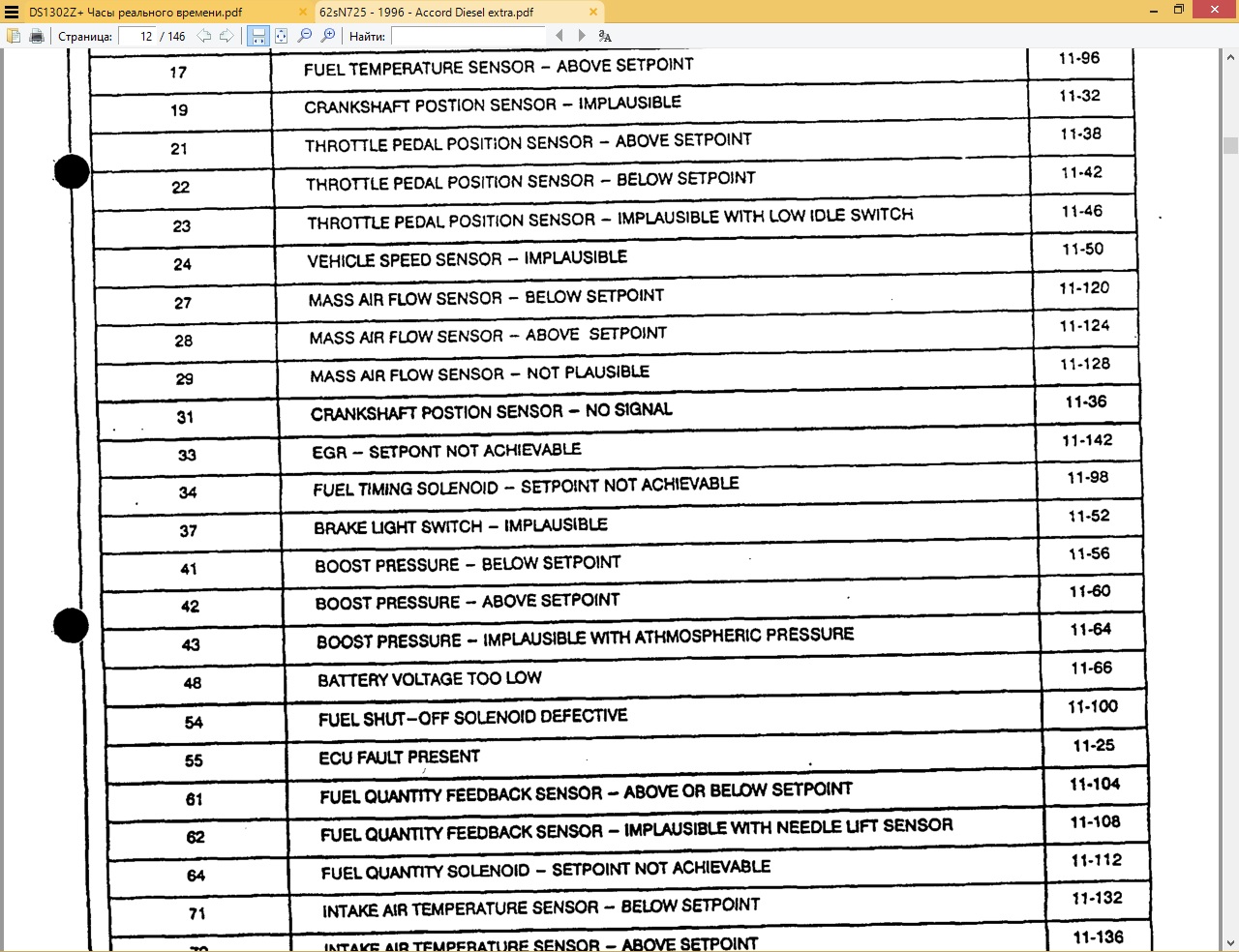

Доброго времени суток... Кто знает номер ошибки 27(расшифровку)??
Укажи точный код ошибки.27 это ни о чём.Как минимум к примеру Р 0027... :dontknow: Опиши хотя бы в кратце проблему. :writing:
По поводу ошибок.... http://lrfreelander.ru/viewtopic.php?id=2655    :glasses:
Доброго дня.. Ситуация такая, замкнул на обд разъёме 2ой и 5ый контакт и лампа неисправности отмаргала - 27,и 29...вот и ищу что за неисправность, может кто подскажет.... Спасибо.
Добрый день, будьте так любезны, подскажите пожалуйста... Ошибка 29,27 что означает? Спасибо.
