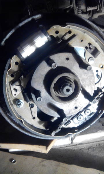

Да . оказался сгнил и потерялся по дороге штырь удерживающий левую заднюю колодку. получилось , что после нажатия на педаль тормоза поршень заднего тормозного цилиндра вывалился и жидкость стала бежать ручьем. вчера с другом сняли колодки , поставили вместо SMN000010 саморез и закрепили его скобой. Сегодня я уехал на работу на бегемоте. Теперь не могу найти новый комплект пружинок и штырей для крепления задних тормозных колодок. Подскажите , в exist нет. Может быть подходят от жигулей или волги? Я смотрел в Англии там цена 15 евро-это безумно дорого.

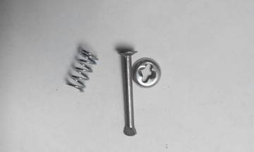

Всем большое спасибо за участие . заказал в exist вот такие -1 987 475 302 BOSCH за  453р, когда придут запчасти поменяю и сделаю пару фото. может пригодиться.

сейчас купил и установил солдатик от жигулей , купленный в магазине за 45р-4шт. Солдатик от жигулей подходит , я только добавил две увеличенных шайбы м6, что бы солдатик не проваливался. Езжу 2 дня пока все нормально. Но все равно , когда придет набор Бош, поменяю все новое.

Сегодня поставил новые "солдатики" фирмы Бош. подошли как родные, хотя они от других тормозных колодок, т.к. пружинки не подходят по длине и диаметру. Русские от жигулей в 10 раз дешевле и не хуже. Могу смело советовать ставить от жигулей классики.
