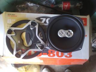

И еще немного полезной инфы по шумке дверей: вибропластом проклеиваются пенки дверей изнутри, фольгой внутрь двери. Желательно проклеить всю пенку от верхнего уплотнителя и до самого низа, можно кусками(удобнее). Не порвите пыльник двери, он чудно отклеивается и ставиться обратно с помощью строительного фена.
Vovusia написал(а):
чтобы нормально сели скорей всего придется штатные сетки выкинуть)
Не придётся,у меня проставки из фанеры 14мм,и ничего,с родными сетками стали,как миленькие!Акустика

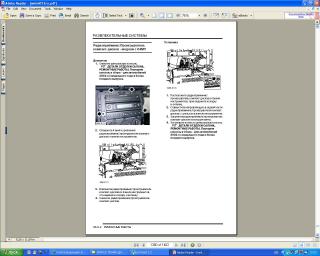

Господа коллеги!
Только вступил в ряды Фриловодов...
Мучает вопрос: КАк снять штатную балалайку? Что и где надо "открутить"? Если можно с фото...
Зарание спасибо. Фрил v6 2005 г.
Смотри, читай
https://upforme.ru/uploads/0000/d3/70/2/816275.jpg
Спасибо огромное!
Возможно, спрошу глупость, а можно как-нибудь получить сие чудесное издание, откуда сделан скрин-шот? :)
читай веткуРуководство на русском.....там по ссылкам на файлообменник, если ссылки устарели, пиши выложим
