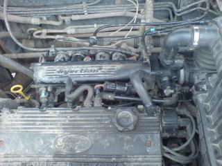

Проблема была давно..При поездках в пробках начинали сами по себе расти обороты (лечилось кратковременным нажатием педали газа).Впринципе жил с этим,диагностироволась болячка сложно..Только в пробках вылезала..На сервисе такого состояния добиться не получалось.Недавно машина стала "тупить" при движении.Поскольку топливный фильтр,свечи менялись недавно решил проверить зажигание:бегунок,крышку трамблёра.Заодно снять-почистить дроссельную заслонку.После установки этих процедур холостого хода нормального уже не было.Педаль газа возвращается назад (к 1500 об\м)очень медленно.Заслонка физически закрывается до конца.Потенциометр работает нормально (ставили попробовать с другой машины).Если скинуть шланг с мотора ХХ и заткнуть пальцем машина не глохнет,а наоборот работает более правильно (холостой ход нормальный,педаль газа такая же тупая).Ставили мотор ХХ с другой машины-не помогло.С впускного коллектора скинули трубки вакумника и вентиляции(на крышку клапанную идет) заткнули -стало лучше,но всё равно обороты очень медленно опускаются (опустятся в районе 1500-подумает секунд 5-10 опустит на 800).Компьютерная диагностика не показывает ошибок двигателя-всё нормально.Тросик газа не заедает.Видимо идёт подсос  воздуха откуда ?не понятно.В салоне вонь появилась какая-то,на канифоль похожая (может совпадение).Диагностировался в Land Rover клубе Санкт-Петербург ул.О.Бергольц (около 3 часов- результат нулевой).Есть подозрение на вакумник но пока не на 100%.Похоже что машина работает в аварийном режиме,только компьютерная диагностика ничего не показывает.Бензанасос не отключается при включенном зажигании никогда (это давно было).На фото моторного отсека видна оборванная трубочка от какого-то датчика(В Land Rover клубе не знают что это за датчик).
Может есть у кого мысли какие нибудь?

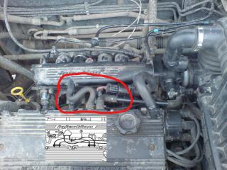

Совпадения возможно и бывают, но в твоем случае на это рассчитывать не стоит. Ищем окислевшиеся/
перебитые/обгоревшие и пр. контакты, особое внимание каблированию системы управления двигателем.
Сюда то же глянь.
https://i.ibb.co/HL64Jxzw/9844-1.jpg
Отредактировано Tihomirov (2009-04-30 12:43:15)
неужели из=за этого может быть?
https://i.ibb.co/TMWZyycP/9943-1.jpg
Сергей, шланги, действительно, перепутаны. Я проверил на своей - переставляй их.
https://i.ibb.co/HfypRR7p/9978-1.jpg
А сейчас посмотрел на фотки - что-то у нас и патрубки вообще на разном расстоянии выходят. Может дело и не в этом.
Как это - двигатели одинаковые, а патрубки по разному? Может что не так скрутили?
разные
Ты конечно перекинь, чтоб как на картинке, но от перемены мест слагаемых..... какая разница, те же картерные газы что в первом что во втором.
Но перекинь, вдруг у LR даже патрубки с мозгами, и с чужой сиськи не сосут. :rofl:  Ерунда это все, дело в чем то другом.

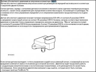

А чо это у тебя за хреновина стоит в районе первой форсунки? У меня такой штуки нет.
типа вот
https://i.ibb.co/kV8DQbQN/10034-1.jpg
Значит он у меня в другом месте стоит.
А у тебя его нету, но ты не расстраивайся, значит твой движка  и без него прекрасно живет. :dontknow:
Читаем, "датчик абсолютного давления во впускном коллекторе, размещен на впускном коллекторе....".
У тебя, все же зажигание по другому устроено.

Четыре дня машина стояла...вернулся из командировки,поменял трубки местами----всё работает!!! :jumping: кто-то на сто видимо перепутал что-то..а хотел в командировку на машине ехать....видимо Язык Жизненых Обстоятельств....Всем спасибо за поддержку !!!
Отредактировано Serg81277 (2009-05-03 13:44:26)
Вот уж да, чудеса все же бывают. Поздравляю!
Он у тебя в блоке контроллера стоит. К нему из впускного коллектора через фильтр отсечки трубочка подходит. Производитель Моторолла.
он у меня не выдает сигнала и у меня вопрос: можно ли заменить не весь блок? может кто его марку знает? и как его поменять?

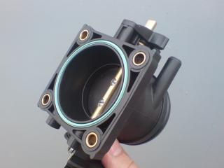

Поменял сегодня заслонку на новою,а обороты тормозят,тоесть не сразу подают!
Вопрос где собака зарыта?
Может пока адаптация не произошла под новый датчик положения заслонки?
Покатайся ещё - может рассосётся ;)
Ни фига,по кольцу проехал из купчино,до сосновой,проверяли буком,все нормально,предполагаю что датчик хх засорился!

Вчера снял моторчик ХХ прочистил,немного было нагара,разницы ни какой,да и еще немного люфтит сам моторчик!
Думаю лучше новый поставить!
Спасибо,сегодня попробую воспользоваться вашим советом

Совет не помог,есть еще варианты?
Как последний вариант негерметичность соединения дросселя и фланцев патрубков. И воздух подтягивается из вне. проверь эти соединения. Тоже парился с этой темой. Лучше конечно съездить на тест-бук. Денег немного возьмут а экономия времени огромная. Кстати мотор видят практически все диаг сканеры. это если на тестбук далеко ехать. Удачи

По моему причина моего несчастья банальная,предполагаю что тросик газульки слишком натянут,нет свободного хода
Посмотрю завтра!!!!!!!!
И у меня такаяже фигня. То обороты вроде нормально на холостых, а потом как нейтралку включайеш после езды, так 1500 об/мин ито то ростут то падаю. Какой-то полтергейст. Но правда у меня аккумулятор слабенький, я здесь начитался что может быть из за него.
Отредактировано doka-yura (2009-11-13 19:49:39)
Тросик отпустил,но без изменений,отключил колодку к моторчику,обороты сразу падают,вывод всетаки моторчик хх!!!!
